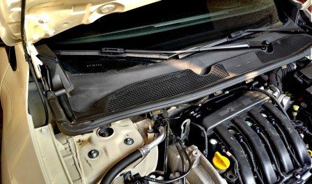

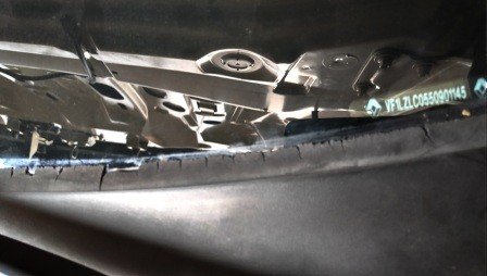

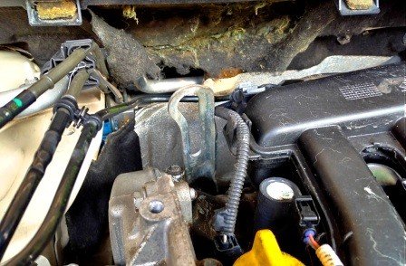

Chlapi potřebuju trošku poradit. Jde o to, že jsem zjišťoval, proč mám vlevo pod předním oknem odtržené zateplení, chtěl jsem to opravit, protože je to stejný materiál, jako jsem zateploval Boxera a mám ho doma. A při tom jsem zjistil, že je to důsledek neodborně provedené výměny předního skla předchozím majitelem. (Kámen v okně zchytá skoro každý a mě od počátku udivovalo, v jakém dobrém stavu bez známek provozu to sklo je.) Jenže jsem při tom "objevil", že je popraskaná jakási tenká těsnící lišta pod oknem, kterou končí plastové torpédo okna. Torpédo končí jakousi těsnící lištou těsně přiléhající ke sklu. Problém je, že přes ty praskliny může pronikat voda do vozu. Nejde o gumu, ale o stejnou hmotu, jako je celý díl. Netrápí mě to nějak silně, protože auto je garážované, ale za jízdy se tam dostat voda při dešti, anebo při mytí může. Při koupi vozu jsem si toho vůbec nevšiml.
Výměna torpéda by se asi dost prodražila. A tak mě napdlo, že se pokusím ty praskliny nějak vytmelit nebo něčím zalepit a po začištění to přetáhnu černou barvou a tím to jednak utěsním a jednak esteticky sjednotím. I když to lepidlo se přilepí na sklo, nebude to vadit, protože sklo se vymění až když ho zase znovu poškodí nějaký kámen. Pak ovšem už budu muset vyměnit i to plastové torpédo a počítám s tím, ale může se stát, že to nikdy nebudu potřebovat. Je to o náhodě.
Jenže nemám ponětí, jaký materiál by byl pro takovou "opravu" vhodný. Neměl by někdo vědomost nebo názor na to jaký tmel nebo lepidlo použít? O co jde uvidíte z následujících fotek. Na renaultském fóru se nemá cenu ptát. Nikdo se tam nebude namáhat s odpovědí.

nerad veci tmelim, radeji volim pasky, ale tady je to priserne hrbate a celkem hned me napadl Sikaflex 522 .. tmeli se tim okna treba na karavanech apod. takze by to teplotne snaset a zaroven tesnit .. a jako bonus je cerny 8)

Dík za tip. Koukal jsem na to a stojí to asi 250,- Kč. Jenže to má jeden háček. Je to stříkací a tak mám obavu, že mi to nezateče do těch velmi úzkých spár či prasklin. Nevím, jestli to bude zatlačitelné do nich špachtlí, což by byl asi požadovaný způsob práce.

to nema zatiect, to musis demontovat cele torpedo a nalepit to na ten Sikaflex. Ten to zlepi a zaizoluje

Tak to se mám na co těšit, torpédo odmontuju snadno, ale musím oddělat i kompletní stěrače, které tím procházejí i s motorkem a táhly. A taky nejaké trubišky a kabely. Jak to asi budu za mokra dávat dohromady?

nevim co sis nasel .. kup to v kartusi jako se prodavaji silikony, potom si nalep na celni sklo soubezne podel te hrany kde prechazi plast ke sklu malirskou pasku cca 3-5 mm od kraje toho plastu, jestli jsi cune tak si nalep dalsi kryci pasku i na ten plast rovnomerne s tim nejhorsim zubem. Potom si vem spejle nebo drivka od nanuku a nacpi je mezi sklo a ten plast at se ti zvedne treba po 15 cm. Dalsi spejli si to nadzvedavej. Idealne to zkus to ocistit treba lihem. Potom tlac ten silkaflex pod plast a postupne vytrhavej ty pripraveny spejle. Pripadne ho pak mazni i do tech zubu poskozenyho plastu. Nakonec strhej kryci pasky a tada :) no inspiruj se treba tady https://www.youtube.com/watch?v=aP1OSjnMZ1I

Myslel jsem, že je to spray. Ta černá část nádoby je ve stejném poměru jako víka sprejových lahví a fotka nebyla kvalitní, nástavec proti pozadí jsem vůbec nerozlišil. Postup, který píšeš je jediný možný a právě tak jsem to původně chtěl dělat. Takže to jdu koupit, je tady jedna speciální prodejna na takové věci a když to nebudou mít, koupím na netu. Pustím se do toho, hned, jak se zlepší počasí, je tady dost zima nyní. A děkuju.
