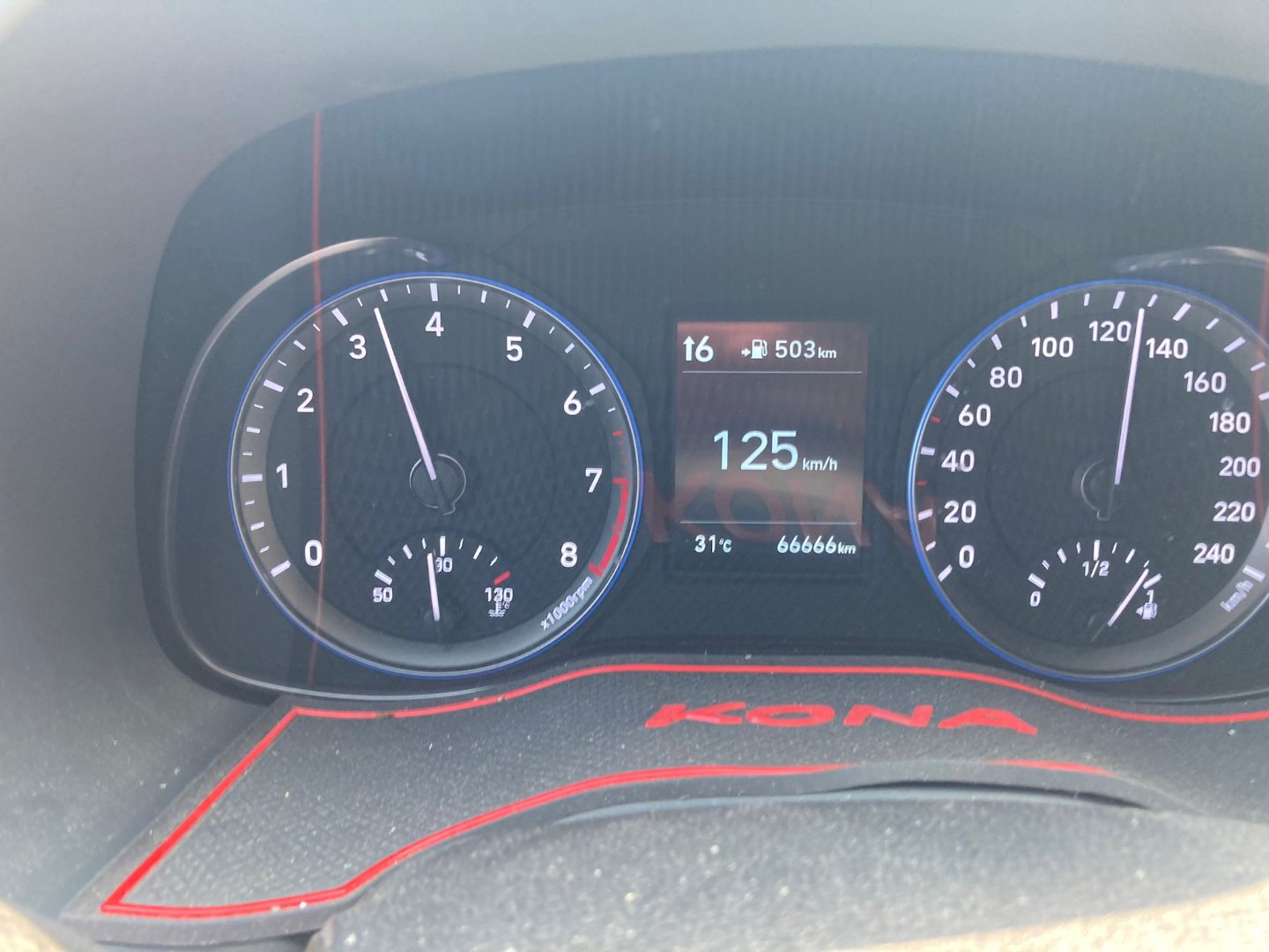

Dovolená Chorvatsko (Gradac) přes Maďarsko, výlety Bosna atd.
Cca 3000 km.
Pár fotek:
---někde v Maďarsku....
(pro "zvídavé" - fotila to žena zprava, já nemohu protože mám tlf připojený kabelem k AppleCar)

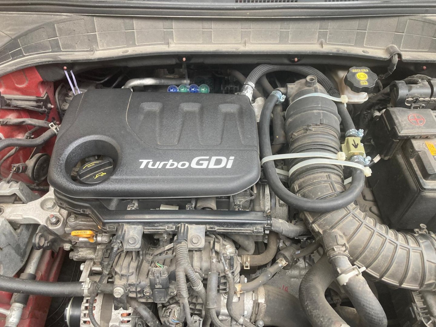

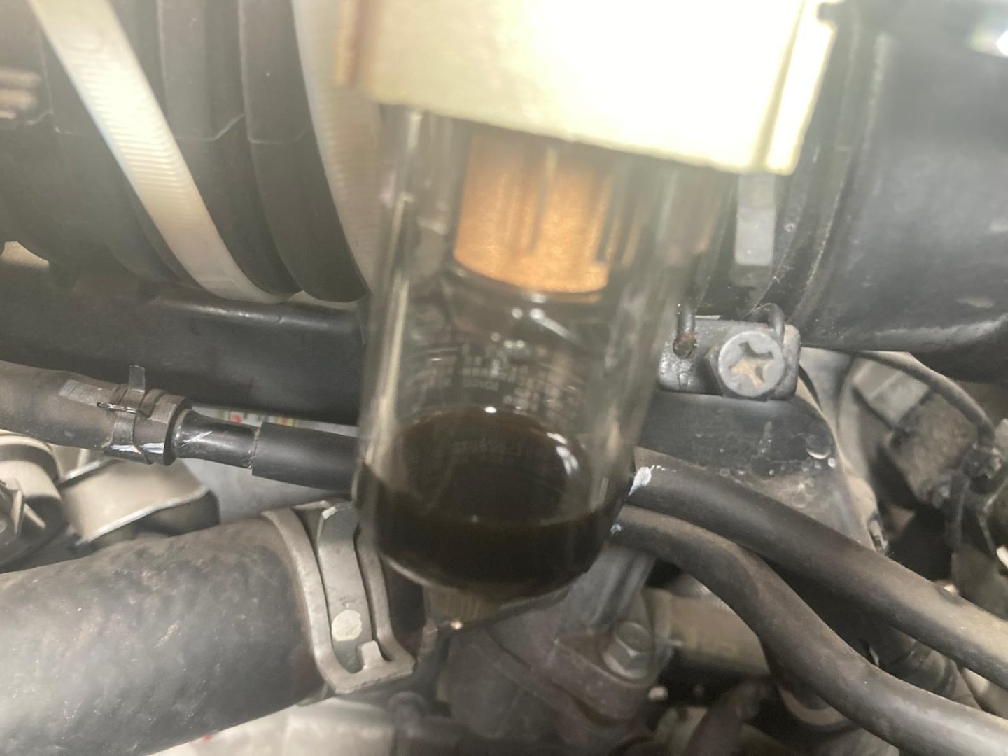

A teď hlavní důvod proč je to tady:
Asi po roce co mi to leželo ve skříni jsem si konečně před dovolenou připojil odlučovač oleje.
Takže byl nový, čistý a prázdný.
druhé foto je po návratu :-k :-k
Tak přemýšlím jestli to je běžné ?
Vizuálně olej neubyl

od idam.i
Toho oleja je celkom dosť. :shock:
Inak aj otáčky pri 130ke dosť vysoké. :-k

od slabostka
zvačšené foto môže skresľovať - koľko je tam reálne ml? Ak je to pár mililitrov/3000km na dialnici plus to bude nejaký mix benzin-olej tak to nemusí znamenať vôbec níč.

A to auto predtim/ted zralo nadmerne olej? Nebo jaky byl vubec duvod instalace toho odlucovace?
Re: Zkušenosti a problémy s Konou?
Napsal: 01 srp 2024, 14:41
od slabostka
Dava sa to ako prevencia - menej oleja spat do sania menej karbonu,menej zasraty kat

od pekoz
Přesně tak.
Spotřeba oleje je pořád minimální.
Někde jsem četl že se to montuje u některých aut i seriově.
Myslím že ten olej v sání není dobrý u přímovstřiku kde se ventily neoplachují benzínem .
Tady na foru už tenhle odlučovač z ALI zkoušelo pár lidí.
(na technické neříkali nic :) )

Napsal: 05 srp 2024, 10:06
od Jenda200
idam.i píše: 31 črc 2024, 17:18 Toho oleja je celkom dosť. :shock:
Každopádne nech ešte dlho slúži.👍
Podle foto jsou ty otáčky na 5, ukazuje to že má přeřadit na 6. Při 125 to na 6 točí pod 3000 ot/min :idea:

od Hugo11
slabostka píše: 01 srp 2024, 14:41 Dava sa to ako prevencia - menej oleja spat do sania menej karbonu,menej zasraty kat
K cemu to je vim, ale jestli auto olej nezere (tedy ani odvetranim), je smysl te veci spis v rovine dobreho pocitu...

Napsal: 05 srp 2024, 13:28
od slabostka
Prave naopak. Zmysel to ma kym olej este nezerie. Jednak ti to.ukaze chybu pcv ak nastane. Olej sa nevracia do sania cize menej bordelu na ventiloch, menej sadzi zo spaleneho oleja cize mensie riziko zapecenych kruzkov a cistejsi katalyzator.
Ono ide aj o typ oleja, niektore maju NOACK vysoky a cez pcv ho moze ist viac, dialnicne jazdy tiez mozu znamenat viac odparu... Osobne je to na prospech, vela to nestoji, ak je priestor preco nie.

Nevšimol som si. :wink: Tak potom OK. 8-[
