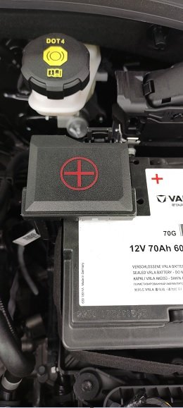

Chci se optat která je to přesně ta pojistka co se vyndavá, aby se ten start-stop vypnul.Bylo by možné zaslat foto . Děkuji

Poistka (15A) sa na nachádza na kladnom pole batérie, ma na sebe plastovú krytku. Ak to nenájdete, tak zajtra Vám to odfotím. Po vytiahnutí poistky sa auto chová presne tak isto ako po vytiahnutí konektora. Jeden kábel konektora ide do tej poistky - aspoň podľa farby. Vytiahnutie poistky sa mi zdá byť jednoduchšie a po otvorení kapoty si nikto nič nevšimne. Jediný problém je ta kontrolka na palubovke, ktorú treba prelepiť, alebo ignorovať.

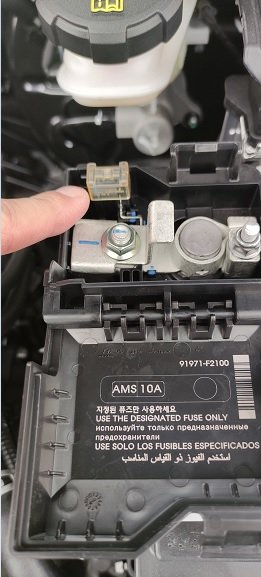

Buki píše: 03 črc 2023, 20:36 Chci se optat která je to přesně ta pojistka co se vyndavá, aby se ten start-stop vypnul.Bylo by možné zaslat foto . Děkuji
Zde je foto, kde se najde 10A pojistka na autobaterii (je to na + póĺu) na ID, její vytažení se vyřadí ID dobíjení a SS, hlídání napětí na baterie je zachováno a baterie se dobíjí stabilně 14,3V. Jediné co může vadit, je blikající kontrolka na přístrojovce, že je SS nefunkční.

Děkuji.Já myslel, že pojistka je někde v pojistkové skříni.Tady by mě to nenapadlo.Auto bude do pár dní a tak to hned vypnu.A kdybych chtěl to vypnout tím kablikem, tak ten je na tom mínus pólu baterky.Říkám to správně? Ještě jednou děkuji.

Buki píše: 05 črc 2023, 09:22 Děkuji.Já myslel, že pojistka je někde v pojistkové skříni.Tady by mě to nenapadlo.Auto bude do pár dní a tak to hned vypnu.A kdybych chtěl to vypnout tím kablikem, tak ten je na tom mínus pólu baterky.Říkám to správně? Ještě jednou děkuji.
Pojistka na + póĺu je vyřazení ID, vyřadí se tím i SS, odpojením kablíku na - pólu se trvale deaktivuje SS, ale ID zůstává funkční. V obou případech bude blikat kontrolka SS na přístrojovce.

Jeden píšete, že je tam 10A pojistka a jiný že je tam 15A pojistka.To jsem to pročetl vše.Zatim na auto čekám,snad již příští týden,jen čekají na papíry prý.Ale už jsem ho viděl, už dorazilo.Jinak bych se podíval na tu pojistku. Tak jaká pánové to je.Dik
Re: start&stop i30
Napsal: 05 črc 2023, 20:24
od Minda Mour
Je tam 10 A.
