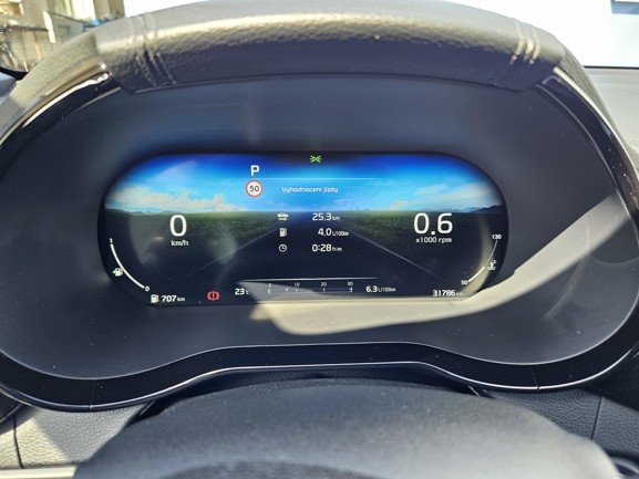

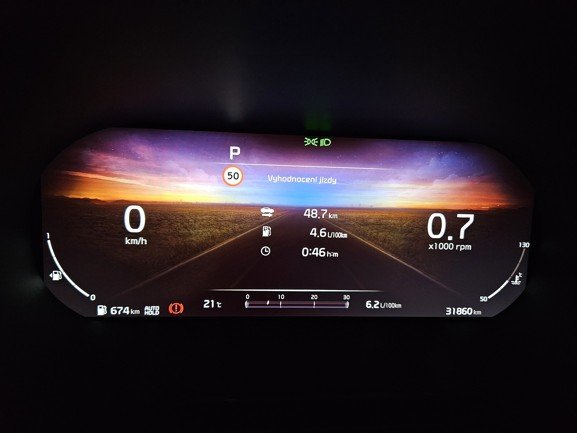

Žádná ženská mi do toho dnes nekecala, podmínky u nás na Moravě byly dnes ideální, tak jsem se pohodově svezl v rámci limitů +/- 5- 10km/hod.
Sice nemáme v autech mód ECO [-o< , takže nám to neplachtí :lol: , ale já jsem šťastný, že tam není =D> =D>

Kdepak, jen byly opravdu příhodné podmínky.
Nic mě nehonilo, letní gumy, nový olej a vzduchový filtr, jel jsem sám, v kufru ráno(dopoledne) prázdno, zpět večer už plný kufr pracovních věcí atd.
Jinak dlouhodobou máš vedle té lišty s okamžitou spotřebou. :wink:
Jinak indikace spotřeb je 0,5l/100km pod reálnou spotřebou, ale to se u XCeeda všeobecně ví #-o
ECO magor v tomhle směru ze mne fakt nebude :-# :wink:
