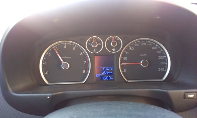

Tak, dnes už konečne viem,po predchádzajúcom resete spotreby, akú má auto spotrebu pri jazde mimo mesta bez dialnic. Prešiel som asi 130km, po okreskách, dedinkách a mestečkách. ...a som spokojný.

- Příspěvky: 20992
Re: alarm
Máš hezky lehkou nohu, jen tak dál
Můj osobní rekord je průměrných 5,65 minulý rok cestou z východu Slovenska (skutečných, ne PP).
- 89majlo96
- Příspěvky: 3545
- Bydliště: Topoľčany
Re: alarm
nepomylil si si pri tankovani benzin s naftou ?
EDIT : teraz ma napadlo ze by si mohol robit testovacieho jazdca v automobilkach pri skusani spotreby
Re: alarm
Ak sa pamätáš, tak kedysi som chcel, aby to niekto, kto nuluje priemernú spotrebu vyskúšal...nikto sa neozval, a nakoniec aj keď nie úmyselne som to otestoval sám. Maximálne som išiel 95 (skutočných, nie tachometrových) stáli sme asi na 10-tich semafóroch...

čo ja viem, ..to ma aj takú funkciu? ....cca 65km sme prešli za 75minút

hej, ked ho preklikas, ma 4 mody, priemernu spotrebu, priemernu rychlost, dojazd a prejdenu vzdialenost od posledneho vynulovania.
Re: alarm
to je na mňa ,inžiniera zložité...mňa zaujíma mód, kolko ešte prejdem do vysušenia nádrže...
