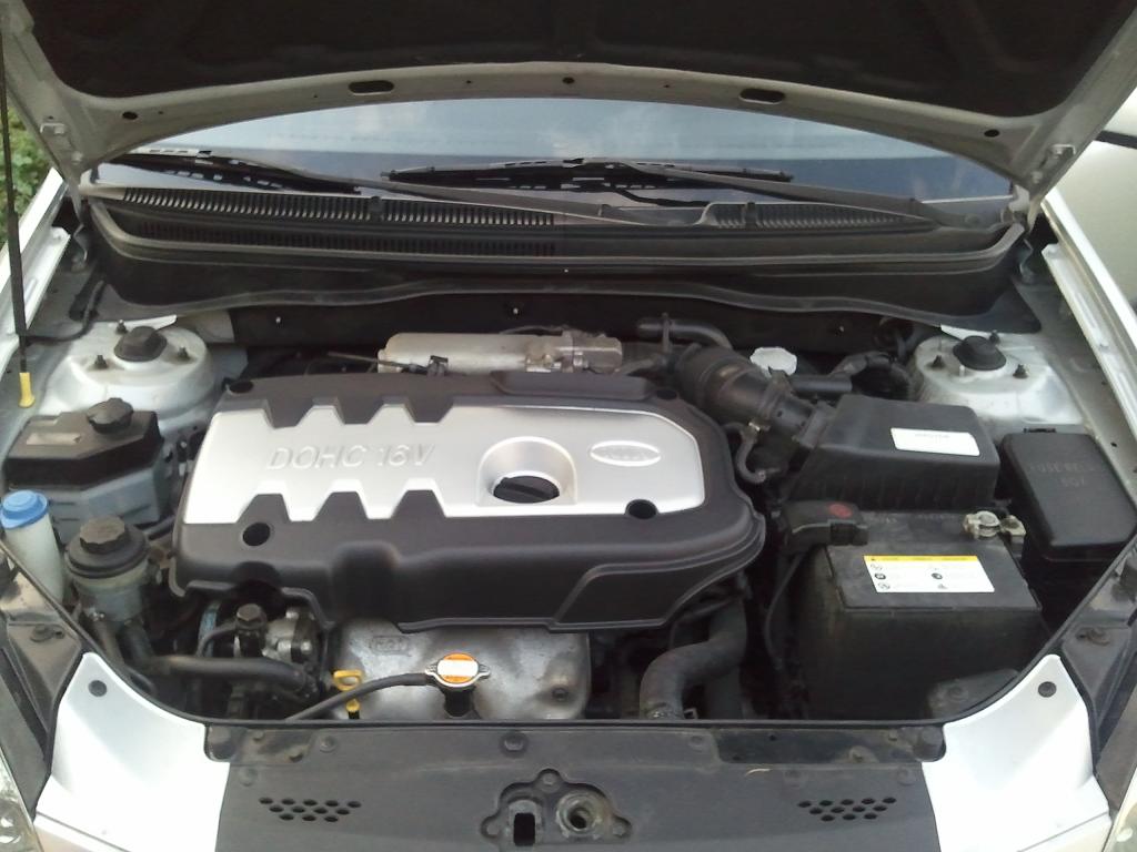

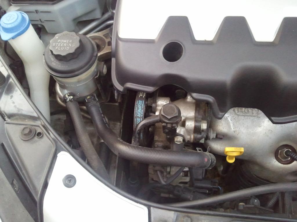

jarous020 píše:zdá se mi to nebo má tento accent servo namísto posilovače?? nevim to jistě,ale tu nádobku co má vedle ostřikovačů a chladící kapalinou, neni to zrovna na olej do řízení ??
zde je odkaz. http://www.youtube.com/watch?v=KF7B4XOSNZg
Tady ti dám fotku s detailem z mého auta(bratříčka Accenta-Kii Rio).

je vidět že kia a :hyu: si sou dost podobné :)
jinak docela by se mi hodilo to servo :)

Jarous020-předělání posilovače na hydr.,by asi bylo ještě nákladnější,než výměna vadného elektr. :-k Ale pokud chceš ještě nějaký foto detail,tak ti to vyblejsknu.Vůbec netuším,co všechno(kolem hydraulického/elektr.posilovače) tam může být navíc rozdílné.
