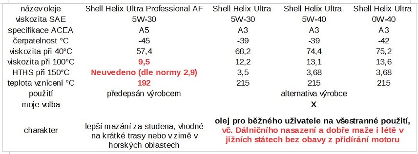

čus,
ty hodnoty co jsi uvedl není pro ten shell helix profesional AF 5W-30 A5 co se tam lije v autorizáku a je uveden v příručce, tvoje hodnoty jsou pro shell helix ultra 5W-30 A3...ten A5 má hodnoty podstatně nižší...viz má porovnávací tabulka olejů shell
tabulka olejů - menší velikost.jpg (102.32 KiB) Zobrazeno 2528 x
I30 kombi GDi gdh
Alf6
Příspěvky: 4972
Bydliště: Klatovy
Re: Výměna oleje u 1.6 GDI
Příspěvek od Alf6 »
HTHS 2,9. Tak takovou pletovou vodu bych dobrovolne do auta nedal. :shock:
Jinak dik za info 8)
5w40 je uz jiné kafe :D/
