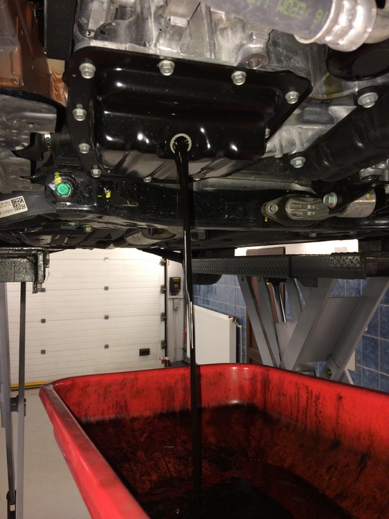

Dnes menen olej. Najeto mam 3650km. Dalsi vymeny budou probihat pri prvni garancce a pak kazdy rok. Olej je docela hezky cerny. Byl jsem celou dobu u vymeny a olej poctive odtecen.

Bylo potreba sundavat kryt motoru jo?
Re: Výměna oleje u 1.6 GDI
Napsal: 09 pro 2016, 21:24
od shawt
Samozrejme, je to zakrytovano a kvalitne, je tam hodne sroubu :) Jinak nemelnil jsem v hyundai, ale v servise, kde sem menil gumy. Stary olej spotrebuji v kamnech, takze zadne kecy, ze poplatek za doneseni vlastniho oleje a likvidace stareho...
