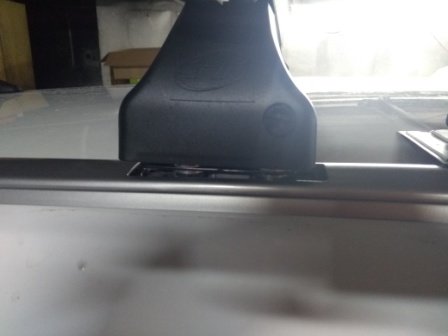

objednal som si na svoju i30 kombi 2015 priečne nosiče
https://www.tazargroup.sk/stresne-nosic ... rYear=2015
Pri montáži som však zistil, že pätky nedoliehajú tesne k integrovaným nosičom ale je tam dosť veľká medzera. Problém s tým mám estetický aj funkčný (zatekanie, bordel ...). Máte niekto skúsenosti s uvedenými nosičmi, resp. pätkami k nim dodanými (totus 40121)? Alebo som len pri montáži niečo prehliadol aj keď som postupoval podľa návodu? Alebo to nebodaj tak ma byť?

Ono se nevyplatí šetřit.Mam přičinky od THULE stali 4172 kč. Sedí naprosto přesně. Je důležité aby patky dobře seděli na ližinách protože ty čtyřy osmičky šrouby v karoserii slouží k fixaci k ližinám, né aby nesli náklad na střeše.
