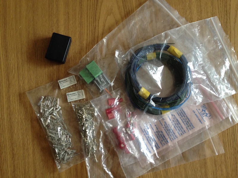

UPDATE: konečne sa mi podarilo dať dokopy všetky komponenty na výrobu posledného "bonusového" ALT. 1 modulu.
- IMG_0801.JPG (212.9 KiB) Zobrazeno 2472 x
