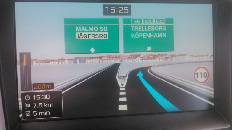

Re: Nový Tucson 2016 navigácia
Navi s letošními mapami a příslušnými podklady umí toho zase o trochu víc a hezčeji, viz domky v pozadí
- DSC_1297.JPG (92.82 KiB) Zobrazeno 5075 x
