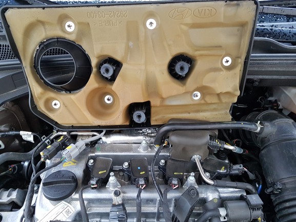

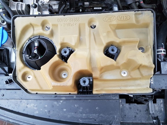

Re: motor 1.4 T GDi
asd111 píše:
giuseppep píše:
asd111 píše:kluci nevíte co tam má být,když sundám ten dekl,jak mi to ta kuna vyžrala,tak je tam pouze torzo.Tady jsou fotky https://www.hyundaiclub.net/viewtopic.p ... 5&start=30
Jediný co mi napadá co ti ta kuna rozdrbala, jak už někdo napsal, že to bude kus toho co máš když sundáš ten plastový kryt co máš nahoře. Na fotce koukám, že máš tu pěnovou krytku v celku co chrání - myslím, že to je vstřikovač.
Jinak mi nic nenapadá co by to mohlo být. Koukal jsem jen na motor zeshora. Zespoda jsem se ještě na to nekoukal.
Ano přesně tak,roztrhala tu pěnovou krytku co je pod tím hlavním plastovým deklem na motoru.Spíš by mě zajímalo,jak ta krytka vypadá neponičená a jak hodně vadí,že to tam skoro není.
Tady máš fotky toho krytu i té krytky:

Super dekuji !!! :-) Jen otazka,nevi nekdo k cemu to tam je? Psal jsem do servisu tady na Kladno a do Prahy a nejak se k tomu nevyjadruji.Vubec nevim,jestli se to da vubec nejak sehnat..

Bude to jen zvuková izolace. Asi bych to neřešil.

Souhlas s Deegr

Jj, je to zvukova izolacia. Nieco take som mal na Focuse II 2.0TDCI. Chlapci, ale ked mi prasklo kolienko na prepadovom potrubi, tato "spongia" tak nasiakla naftou, ze auto smrdelo este 2 mesiace a to aj napriek tomu, ze som jazdil bez krytu, nech sa motor poriadne vyvetra.

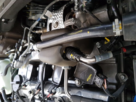

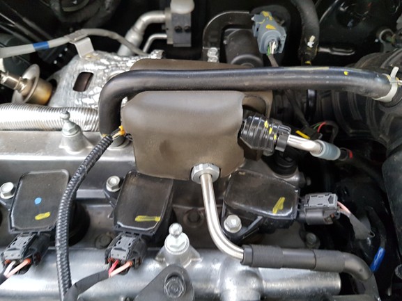

Dekuji vsem :-) Uvidim kolik to bude stat a pak bud koupim nebo ne.A nevite nekdo,co pod tim je?Nekdo tu psal,ze vstrik?

Je to vysokotlaký zásobník. Do něj se přivede palivo z nádrže a ten ho pak převede na tlak 200 baru. Z toho zásobníku pak jde vysokotlakým potrubím přímo ke vstřikovačům. Každý vstřikovač má šest laserem vytvarovaným otvorů a díky tomu vysokému tlaku a šesti otvorům ve vstřikovači se palivo ve válcích lépe rozpráší, lépe prohoří.
