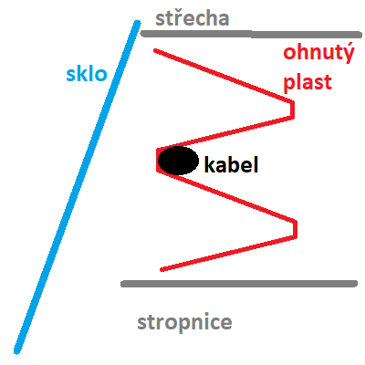

pokud vam nedrzi kablik mezi stropnici a celnim sklem, davam tip na pruzne upevneni:
napr z kelimku od jogurtu ustrihnete 3 cm dlouhy a 1 cm siroky prouzek plastu, ohnete ho do tvaru M, ale nedelejte ostre hrany
dle obrazku zastrcte nad stropnici 8)
