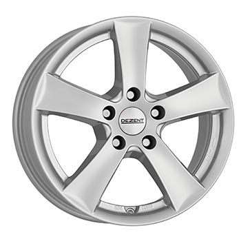

Jako ty, taky 17" kola. Navíc jsem ted objevil i 17kola s ET 51.(Ela ma 52)
dezent TX
Alf6
Příspěvky: 4972
Bydliště: Klatovy
Příspěvek od Alf6 »
http://pneu.extralevne-pneu.cz/foto_alu ... _mot=24789
Taky vypadaji dobře..jsou takove decentnejsi....
Asi vezmu ty Dezenty...s ET 51 nic uz resit nebudu a navíc jsem sehnal i Hankooky 2 s indexem H..tedy presne ty, co mam zapsany ve velkem TP

Ty se mi moc nelíbí, opticky budou dělat menší kolo, zvlášť ten stříbrný schod uvnitř disku ho hodně zmenšuje. Vypadají jako 16" :( K tvý barvě i vzhldem k černým oknům se mi prostě víc líbí s černou kombinací. Ale konečný výběr je samo na tobě, to je jen můj pohled.
Rychlostní index by neměl být problém, pokud je stejný nebo vyšší, než udávaný v TP. Já mám 91W - ideální na sporťáka jako je Ela :mrgreen: :mrgreen: :mrgreen:

Tak to promiň, to jsem ti nechtěl zkazit :( Je fakt, že cena je hodně zajímavá x 4 rozhodně, tj. cirka 6 tisíc doma. Ale všiml jsem si, že na elektrony.cz je mají taky jen s ET 48.

Jde o to, jestli usetreny 4 litry za to stoji..kazdopadne vypadaji lepe, nez ty 15" :)
ty mas taky cernej stred?
