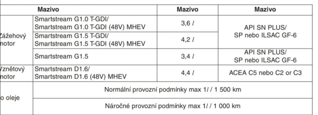

Myslite, ze je tenhle olej vhodny pro motor 1.5 dpi. Jsem z toho zrochu jelen. Je docela umeni se tim.znacenim prokousat. Ten olej z odkazu ma bit podle tech stranek a podle stranek vyropce Api sn plus, ale na baleni je jen sn .

Prečo hľadáš silou mocou SN+ ? .... V pohode môžeš použiť API SP tam nájdeš lepší výber... SN+ bola medzi-norma, keď riešili LSPI odolnosť a API SP ešte nebolo formalizované.

súhlasím s dibarborom, API SP hľadaj

Hledam to , co je psane na prvnim miste v manualu auta viz foto

Což nikdo nerozporuje. Ale API SP je novější (a zpětně kompatibilní) specifikace. Oleje specifikace SN+ se už několik let nevyrábí, protože byly nahrazeny SP. Proto se blbě shání :)

Njn tak to je pak tezke 😁 Kdyz se leta nevyrabi, tak nema bejt na prvnim.miste 😁Ten motor neni leeeta starej 😁

Vždyť to tam je za tím lomítkem. #-o

Jj takze vlastne , kdyz je seznam co lze pouzit. Tak vzdycky na konci je to nejvhodnejsi 😁
