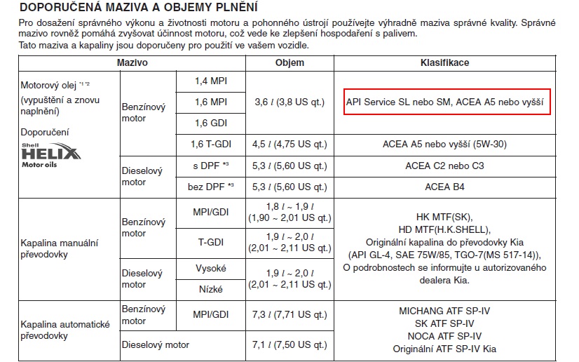

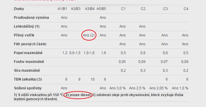

nemyslim si, ze mas pravdu i tabulka proti tobe mluvi, kterou postujes, vsici s GDI mame primovstriky a ne nafty
A3/B3 vubec neni "podporovany", A3/B4 jen nafta...
a nebudu se hadat, ale mam jasne uvedeno A5 nebo vyssi nikoli nizsi, takze nemam ani argument az tam naleju A3 a vysere se mi neco, tak mi reknou papa nalil si tam co si nemel... (to co je pridano je z originalu manualu k autu)

Tak znova:
Oleje A1/B1 a A5/B5 jsou oleje se sníženou HTHS viskozitou a jejich primární funkcí je úspora paliva.
A musí na ně motor být uzpůsobený - tzn. že olej A3/B3 můžu použít v podstatě kamkoliv, ale A1/B1 a A5/B5 jen tam, kde je to povolené výrobcem motoru. ACEA A5/B5 jsou navíc ještě longlife oleje.
Tzn: A5 mohu dat jen tam, kde je na to motor uzpusobený. Ale mohu tam dát i A3, protože tento normalni olej jde dat kamkoliv. Ale do motoru, kde je predepsana A3, mohu dat jen tu A3,nikdy ne A5. Kapiš to?

ja to chapu ale je to napsano v manualu k autu? neni, co udela servis potazmo import pri zavade na motoru? zaplati opravu nebo se bude hadat, mate tam olej nepovolene specifikace? ono je rozdil co muzes a autu to neskodi a rozdil co si napise do manualu vyrobce, dam ted nadsazku, je super ze se do auta leje N95 i kdyz tam muzu dat leteckej kerosin a povali to uplne uzasne oproti beznymu benalu, ale az podpalim ventily, veleti mi motor do vzduchu, tak servis taky nebude resit, to ze to auto jezdilo lip a vlastne mu to predtim neskodilo, ale to, ze tam leju neco co nikde nema napsano = dano jako zpusobile pro dany model vozidla
P.S. uz jsem se docela nareklamoval zavad na i30, takze moc dobre vim, pristupy servisu a jejich chovani a snazeni se ve vetsine pripadu vinu hodit na tebe a to proto

Vyrobci vozu jde o ekologii - je to uz takovy trend předepisovat ekooleje, které mají udajne snížit par ml paliva. Oleje A3 jsou uplne normalni oleje (Full Saps) - obsah síry, fosforu a sulfátového popelu (ve zkratce SAPS). V praxi se potom hovoří o tzv. olejích „low SAPS" s nízkým obsahem těchto sledovaných částí složení a olejích „full SAPS" s jejich standardním obsahem. Pro motor je samozrejme nej Full Saps.ale je to napsano v manualu k autu?
Když das do motoru A3, nejenze nic nepokazíš, ba naopak. Je mozne, ze te ale stoupne trochu spotřeba paliva - díky větší viskozitě.

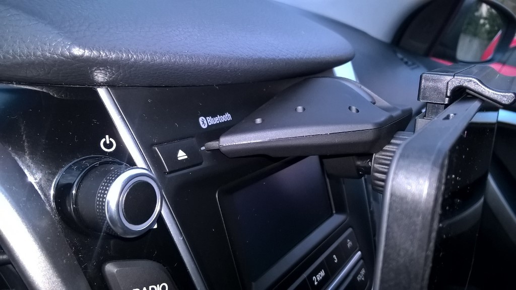

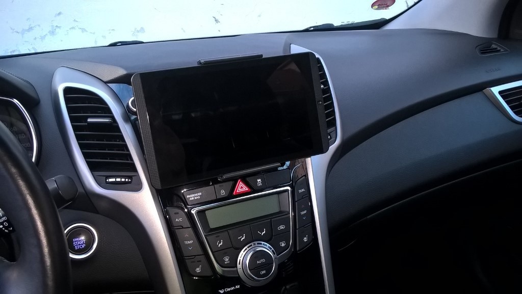

tak jsem to nainstaloval... docela to drží...
akorát nevím, jak to tam dát, jestli je to jedno nebo ne... víc mi vyhovuje, když mám tu aretovací páčku nahoře, tak, jak je to na fotce...
jinak to uchycení tabletu je perfektní... a dá se posunovat nahoru a dolů, takže jsem si to nastavil tak, aby mi tablet překrýval rádio...
akorát si nedovedu představit, co by se stalo, kdyby to spadlo... heh...
