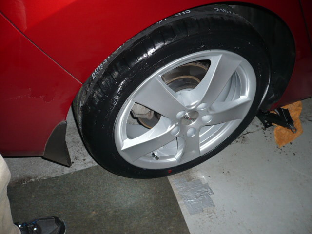

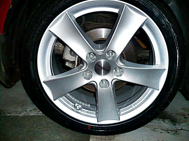

Zkusil jsem nasadit zkusmo kolo. Sedlo jak prdel na hrnec. Akorát jsem na pneu nemohl najit napis Rotation- navit někdo, zdali tam vůbec je?
Mam v garazi malo mista, tak fotky moc nereknou. Ale i tak Ela prokoukla :)

Jen doporučuju vypadá to hned líp :wink: :wink: :wink:

Alfe pokud nemas smerove gumy, tak tam sipku nenajdes.

ještě par info o Elantre( udaje shodne s I30)
http://www.calcprofi.com/wheels-and-tir ... +1.6i+2013
Průměr středové díry- 67.1 mm
Rozteč - 5x114.3
Alu kola Dezent TX | 7x17 5x114,3 ET51
Středová díra 67,1 mm
http://www.pneumatiky.cz/dezent-tx-7x17 ... GwodXJoPcw
Kolo je přesně dělaný. Nepotrebuju ani vymezovací kroužek

Směr rotace uveden není, na pneu je napsáno OUTSIDE (čelní strana) a INSIDE (vnitřní strana). Pneu směrové jsou.

to AF... já jsem si myslel, že když jsou to směrové gumy, tak musíš mít v sadě dvě na levou stranu a dvě na pravou stranu... hm?
http://www.autolexicon.net/cs/articles/ ... neumatiky/
Příspěvky: 11838
Nejsou tedy směrové, ale asymetrické.
