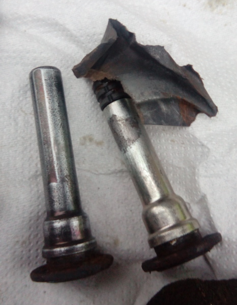

Tak jsem se dneska dal do výměny těch zadních kotoučů, destiček a repas třmenu... A povím vám.. živit bych se tím nemohl... po 6ti hodinách mám hotovou jednu stranu a ke všemu mám blbej pocit, že blbě ](*,) ](*,) . To je hold tak, když se rozhodnete třmen zbavit nánosu rzi a dát ho do barvy a vzhledem k tomu, že je na spreji napsáno shnutí 24hodin a já šel po dvouch hodinách vyměnit ty malý gumičky s pístkama, tak si dovedete představit, jak to vypadá :roll: takže minimálně předělání tohoto mě zítra čeká.
Jako tréninkovou stranu jsem si vybral tu, kde se ten kotouč jevil normálně (odpadla by potřeba čištění těch pístků, které jaksi v tý sadě, kterou mi mototechna objednala nebyly, byl tam jen ten 1 velkej. Teď už aspoň vím, že potřebuju případně objednat sadu vodích čepů). A jaké bylo mé překvapení, když jsem ho sundal a viděl druhou stranu... Stejná hloubková koroze jak na druhým kole =D> ](*,). Pak po rozebrání oněch vodících pouzder (jedno bylo takové zatuhlejší) objevuji jeden s celkovým povrchovým poškozením (a s ploškama, které nevím, jestli mají být nebo ne) a druhý načatý zhruba v půlce. Na fotce již po vyčištění a jak se na to teď vklidu dívám... nechybí mi z toho lesklýho kousek?! Proč jsem si toho sakra nevšiml, než jsem ho tam vrazil zpátky?! ](*,) ](*,) ](*,) . Což možný vysvětluje důvod, proč se mi úplně nevrací destičky po odbrzdění (zatím zkoušeno jen ve vzduchu bez kola)..

No... a asi poslední věc co mě na montáži trápí je ta, že ten kotouč háže :/ hold ten úchyt jedním šroubem není ideální řešení a přemýšlím, jestli tam něudělat ještě jednu díru pro šroub naproti (v kotouči je)
Teď jsem kvůli tomu čepu na vážkách, jestli to mám vůbec dávat dolů z toho špalku a risknout s tím jízdu.. přeci jen do poslední chvíle brzdil o dost líp, než peugeot, se kterým jsem jezdil před ácou (dneska jsem s ním jel zas a povím vám, že nevím jestli se za těch 10měsíců co se o něj nestarám já tak zhoršil, nebo já tak zfajnověl...
A ještě na závěr.. Servis, se kterým jsem ty brzdy před tím řešil, ztratil v mých očích důvěru a až budu pojezdu schopnej, tak se s nima pojedu rozloučit a pěkně nahlas... když mi 3x za sebou řeknou, že nevědí, proč se do neodbrušuje, že je všechno zrepasovaný a pak najdu čepy v tomto stavu, tak to si fakt za obrázek nedaj...
Edit: důkladnější zkoumání fotky to vypadá pro mě znovu nepřiznivě a opět budu pravděpodobně za debila... Ten ,,lom" je možná nakonec způsoben optickým klamem od toho smirglu [-o< už abych to znovu rozebral a měl jistotu [-o<

Snažíš se :wink: a to je dobře. Rozvíjí to přirozenou zvídavost člověka.
Ty vodící čepy jsou v pohodě, na jednom bez gumičky jsou plošky na mazací tuk a ten druhý jen začíná žrát rez. Zlomit jen tak nejde, je to výkovek. Jestli se dobře pamatuji, tak čepy jsou 9,8 mm a díra v držáku třmenu je 10 mm. Vezmi do ruky 10mm vrták a vyčisti díry v držáku. Pro jistotu změř průměr čepů. Většinou se vyklepe, nebo vyrezne díra na vodící čep. Už jsem pár držáků vložkoval nerezí.
Ty čepy tam jsou na vedení plovoucího brzdového třmenu. Když jsou totálně zatuhlé, sjede se ti jedna destička, ta od pístku a druhá je pěkně tlustá.
Jak nasazuješ destičky do držáku, tak musí jít rukou - pouhým tlakem ruky. Nenamlátit je tam kladivem, potom nechtějí chodit. Očistit nerezové vodící plíšky a plochu pod plíšky v držáku. Kolikrát ty desky z druhovýroby mají různé otřepy, tak je vzít pilníkem.
A teď pístek v třmenu, ten prostě musí chodit. Jak se mu nechce, tak dát nový i s gumičkami.
Pracuj a snaž se, ono to půjde i když to tak ze začátku nevypadá. Aneb jak se říká Per aspera ad astra.

od kyrmon
Děkuji ;) ty díry jsem se snažil vyčistit a snad i úspěšně;)
U desticek jsem měl nové plisky, ale o trochu jiný rozměr a nepovedlo se.. Tak staré vycistene a destičky pilnikem vzaté [-o<
Samotný pist z trmenu s brzdou krásně vyleze a stahovakem jde zas hezky vrátit [-o<

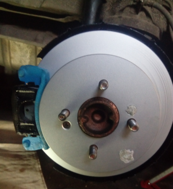

A jak je to prosím s tím kotoučem? Když ho pritahnu tím jednim sroubem jak tam na tom je, tak skrta o ty desticky.. Koukal jsem na videa od ChrisFix a ten tam třeba ten sroubek vůbec nemá... Takže to mám brát tak, že.si to časem sedne?
Edit: myšlenka se potvrdila.. jsem za blbce, ale aspon to mužů s klidem složit dohromady, ten kotouč uz taky tolik nehaze, ten sroubek jsem nedotahoval na krev, jen tak, aby si to sedlo, asi na něj taky dám to lepidlo na závity :-k

od Vilda
Ten šroubek má jediný úkol a to je držet kotouč na místě. Až namontuješ kolo a dotáhneš ho šrouby, které utahují kolo ....kotouč se usadí na místě kde má být :wink:

od kyrmon
Uff.. Takže ho nemusím pořádně utahovat a ani nic vrtat v rámci centrovani :D/
