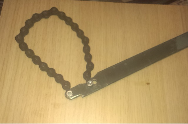

A čím povoľuješ olejový filter? Je tam dosť málo priestoru na manipuláciu s ním.
i30 1.4 CVVT, 80 kW (2010) Obrázek
alarm
Příspěvky: 3696
Bydliště: BLAVA
Re: alarm
Příspěvek od alarm »
je tam skutočne málo miesta... reťaz z bicykla na pásovine hr. 3mm, mám to ešte zo škodovky...zakvačí sa do toho mnohohranu na filtri.

Reťazový sťahovák sme tam nedokázali dostať tak, aby sa dal použiť. Oni tie filtre v servisoch snáď uťahujú momentovým kľúčom...

koniec filtra sa dá zachytiť týmto, samozrejme nedá sa s tým točiť dokola, len povoliť.
Rovnaký účel by ale splnila aj šnúrka s topánky, ale najsamplepšie :mrgreen: by bolo lanko z bicykla.
