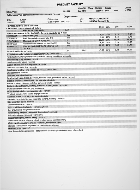

To mám aj ja.V servise mi tam dali A3/B3 a keď sa sa pýtal čo mi tam dali za olej.Bolo mi povedaný ten najlepší pre váš motor. :shock:
A teraz babo raď. :wink: Mám záruku,nemám záruku.? 8-[
Mám to ja na faktúre.

Na A3 by neměli v servisu reptat, A5 je tam doporučený jenom kvůli jiné viskozitě, tj. údajně nižší spotřebě. Já to s Kijákem dělal tak, že do servisu jsem nosil A5 a potom při vlastní výměně jsem používal A3.
idam.i: pokud preferuješ 5w-40, tak tam jsem ani A5 ještě neviděl.

V podstate nič nepreferujem,len si vravím,o čom to vlastne celé je. ](*,) A5/B5 #-o

Spíš je to věc principu, než aby to reálně poškodilo motor. Důležité je správně nastavit interval výměny v souvislosti s typologií provozu auta.
Při rozumných intervalech výměny a běžném užívání si myslím, že ani ACEA A5 motoru neuškodí, hlavně pokud je "mladý". Ford dává do Ecoboostů dokonce vodičku 5W-20 a ty motory prokázaly, že mají slušnou životnost.
Otázka je, jak se to bude vyvíjet a kam to povede, proto je dobré mít o problematice trošku povědomí.
