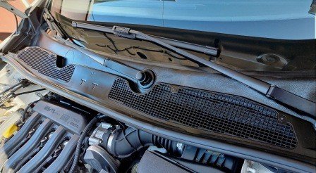

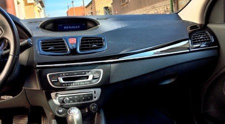

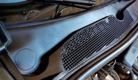

Tak abych dal vědět, jak to dopadlo s tím torpédem. Bohužel doporučený postup vyrovnat to podlepením černým lepidlem na sklo nebylo možné použít, protože torpédo se při nadzdvižení toho lemu drolilo dál a dál. Nezbylo než torpédo vyměnit. Protože ale cena nového origo torpéda byla 5 700,- Kč, což by činilo nějakých 5,7% kupní ceny vozu, musel jsem napřed sehnat starší torpédo a to chvíli trvalo. Pořídil jsem ho za 800,-. Jenže i když bylo funkční, nebylo moc pěkné a tak jsem ho "opravil". Nejprve nastříkal základovkou na plasty, potom černým Dynitrolem a přes něj ještě bezbarvým lesklým lakem. Tím jsem ho esteticky "vylepšil" a zároveň omezil do budoucna degradaci vlivem UV záření. A pak ho vyměnil. Výsledek je na fotkách. Současně s tím jsem opravil i palubní desku, kde byla vlivem používání mobilu předchozím majitelem odřená z asi 20% délky střední lišta s chromovou linkou a rámeček středních průduchů vzduchu. Opět základovka na plasty, potom běžná základovka, černá lesklá barva a linku jsem opravil stříbrným sprejem na disky. Podobně na tom průduchu bez stříbrné linky. Pak to všechno přestříkal lesklou bezbarvou. Výsledek celkem jde, i když je znát, že nejde o to původní chromové provedení linky, ale už to alespoň nebije do očí povrchovým poškozením. Konečně mám pocit, že je vůz "téměř jako nový".
Kdyby někdo potřeboval lepidlo na sklo černé, pak mu ho neotevřené v původním stavu rád nechám, cena 72 nebo 79 Kč, přesně už nepamatuju, zjistil bych to.
Viz fotky:

torpedo aj pristrojovka pekne opravene. Len teda mozno jedna poznamka - v interieri opatrne s farbami. Predsa len sa interier rozpali celkom dost a ono nie je moc zdrave vzdychovat vypary farieb neurcenych do interieru
Re: Náhrada za Esperovu H1/6 VAN - Peugeot Boxer 2000 Blue HDi
Napsal: 13 kvě 2025, 15:36
od Espero
Bez obav. Já to nemontoval hned a ta barva už stačila vyčpět.
Napsal: 13 kvě 2025, 16:05
od Mi.Ha.
Ekonomicky se to asi vyplatilo to torpedo :D ,barvy budou čpit do intose i na sluníčku.
