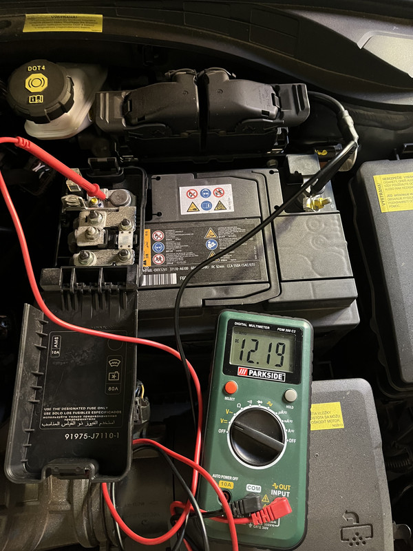

Přesně tak, 12V AKU v tom plachtění / NEplachtění hraje významnou a nemalo roli. 48v baterie je dobíjena přes HGS alternátor kdy následně 12v je dobíjena přes DC/DC. Už ne ale tak dlouho, nebo na takovou kapacitu aby splnila níže vypsané podmínky pro plachtění. A Očividně je důležitost i odladění SW ŘJ což mi bylo potvrzeno v servise, kde na něj prý čekají.
Každopádně i já mohu potvrdit, že po nabití 12v baterie auto párkrát plachtění sepne. Bez rozdílu najeté vzdálenosti, dojde k tomu 1. či 2. jízdu po dobití AKU. U mě je 48v aku v cajku a musí být nabitá jak malej reaktor. Protože Jezdím dosti přes pozvolné dlouhosáhlé kopce, kde to prostě rekuperuje o 106.
Co se týče baterie, tak není ani AGM ani EFB. Je to ta úplně nejobyčejnější..

Toto, čo tvrdíš, platí u VW Group, že 12V Batéria je nabíjaná pod hranicou smrti...ale u i30 nie, ak by si mal v 12V interiérovej zásuvke trvalo zapojený voltmeter, by si videl že i30MHEV dobíja 12V batériu skoro stále od 14,2V do 14,9V... za 900Km jazdu do Chorvátska, iba na pár minút vidíš na voltmetri 12,9-13,4V... asi 10 minút a zase nabíja normálne z 48V batérie cez DC/DC prevodník v priemere 14,5V...
a ak je pravda, že väčšina áut neplachtí... ver, že stačí vymeniť 12V batériu za novú, u mňa za AGM a funguje to hneď a stále... bez ďalšieho externého nabíjania 12V aku...

U mně to třeba pere konstantně do baterky 14.9v, což znamená, že 12v AKU nebude v ideální kondici. Navíc, před nastartováním ukazuje baterie 12.1v, což je méně než 50% kapacity...
Samosebou, my to nevyřešíme a mžeme o tom jen polemizovat. Spíše mě neskutečně iritují, vytáčí a flstrují zaměstnanci autorizáků.
Vieš, ale keď zamestnanec servisu dá tú origo AKU na záťažový test, tak mu ukáže že batéria je vo skvelej kondícii... dokonca aj mne tá origo ukázala štartovací prúd o cca 80A väčší ako je na štítku batérie (550CCA: Proudový test za studenav ampérech podle SAE)... takže aj keby vedel mechanik, že ak ti vymení 12V aku, by to fungovalo... by proste nevedel u výrobcu vyreklamovať pôvodnú aku... takže ani ja som ju nereklamoval, lebo som si myslel, že by to nemalo zmysel, tak som si kúpil novú aku a tú origo, som dal synovi do i30 2009...tam nerobí žiadne problémy...

Inak neviem, či vieš, ale...pri odpojení a znovu pripojení 12V Aku, je potrebné urobiť kalibráciu ISG, aby "vedel v akom stave je Aku" (inak píšu to aj v návode od auta..) a našiel som to v nejakej diskusii na fóre:
"Pokud potřebujete systém ISG vy
užívat, čidlo akumulátoru vyžaduje
kalibrování v průběhu přibližně 4 hodin při vypnutém zapalování a poté 2
až 3 nastartování a vypnutí motoru (vypneš až keď zhasnú kontrolky na budíkoch a prebehne kontrola systému)".Medzi štartami, vždy pusti oba pedále a zase stlač-spojka, brzda...
(Co jsem dal hledal, pravděpodobně toto bude nutné udělat po každém odpojení záporného pólu baterie)
Ja zvyknem pred zimou vybrať 12V Aku a dať ho na externú nabíjačku a spustím desulfatačný mód... to som urobil aj teraz asi pred mesiacom... a keď som dal Aku späť, tak bez kalibrácie ISG mi nabíjalo v aute iba 12,9-13,6V (bol som zvedavý, čo to urobí bez kalibrácie ISG) nechal som to 3dni, asi 200Km... potom som spravil kalibráciu ISG a naozaj to začalo nabíjať normálne 14,2-14,9V...
na servis ideš až za mesiac, tak by som na tvojom mieste skúsil Aku nabiť externou nabíjačkou a nakalibroval by som ISG, či sa nespustí normálne nabíjanie a plachtenie na tvojom aute...

Aké boli podmienky merania?
Počkal si pokým sa auto uspí?
Ja keď som meral tak medzi čerstvo otvoreným a uspaným autom bolo rozdiel viac ako 1V.
Re: Motor 1,5 T-gdi
Napsal: 10 lis 2024, 17:21
od Fry
Napíš postup, môžem zopakovať
Re: Motor 1,5 T-gdi
Napsal: 10 lis 2024, 18:04
od Storman
Zamknuté auto, zatvorená kapota ak máš bezkľúčový štart/odomykanie tak kľúč mimo auta.
Ja som čakal asi 30min po zamknutí ale myslím ,že stačí cca 10min.
