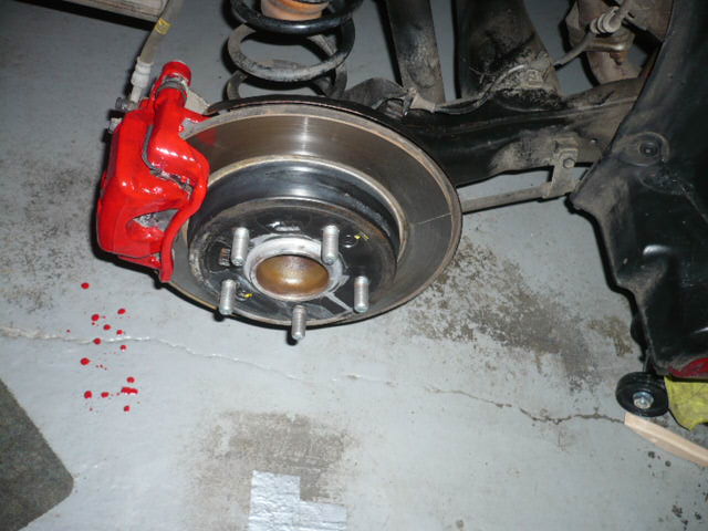

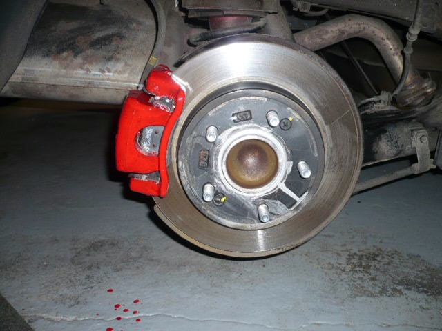

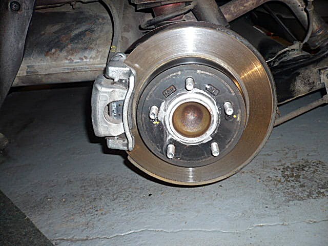

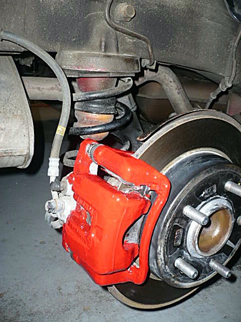

Brzdy hotovy. Celkovy cas 5 hodin :) Je to docela oser. V garazi není moc mista, takze se musí experimentovat. Vždy sem delal brzdu jednu po druhé. Nanaseny 2 vrsty barvy a ještě dokonce zbyla. Po naneseni barvy jsem primontoval kolo zpet. Trmeny se nijak kola nedotykaji. Akorát při nasazovani je třeba dat veliky pozor. Nekolikrat se mne to nepovedlo nasadit presne a barvu jsem otrel o kolo. Takze jsem ono místo musel znovu natrit.

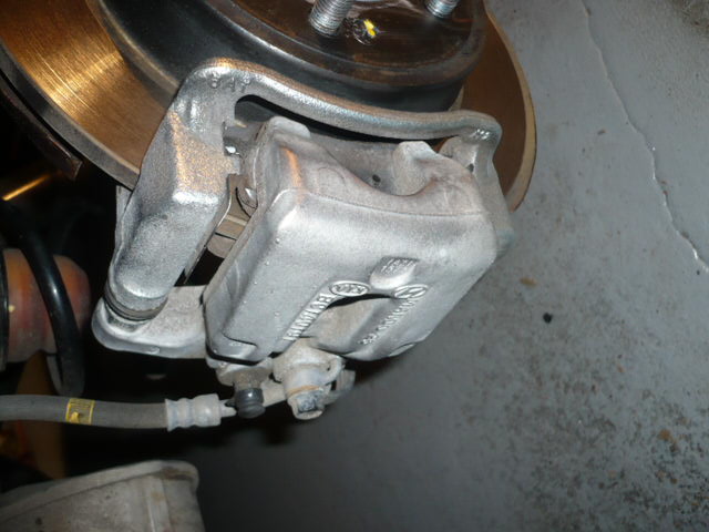

Prikladam par fotek. Před a po. Na fotkách před jsou trmeny ocisteny( pouzil jsem vrtačku s mosaznym rotacnim kartáčem.Moc to ušetřilo práce. Nedovedu se vůbec představit to všechno cistit tim prilozenym kartáčkem co byl v krabici spolu s barvou. Asi by mne upadly ruce) a odmasteny.

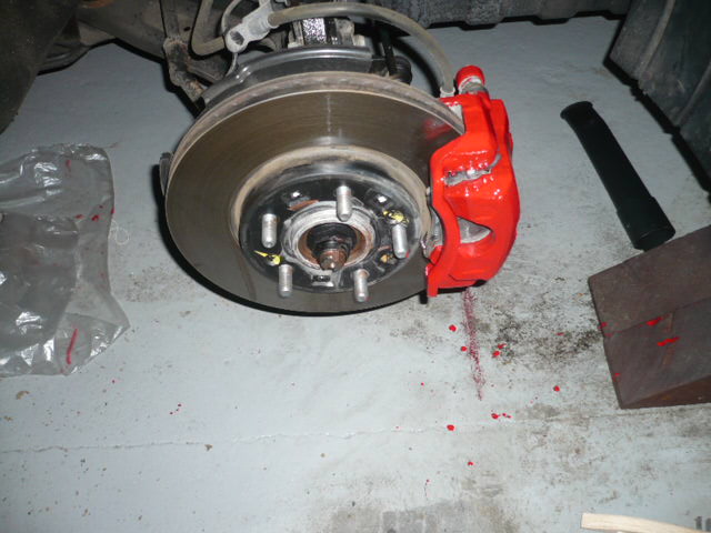

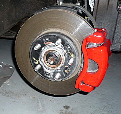

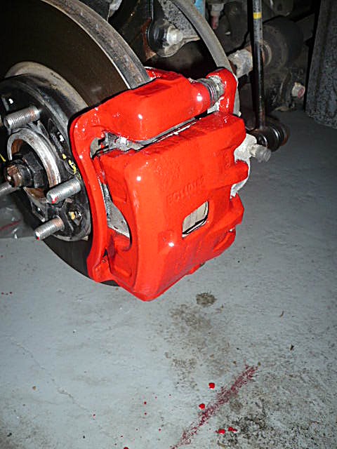

ještě par fotek

Alfe, super práce!!! :) dobře ty!!!

No nevim..uz bych se stim sr.t nechtel...zada mam odrovnany ...jen diky za tu vrtačku s kartáčem..to te tak usetri práce...fakt si nedovadu představit to sudlat s tim pidi kartáčkem co byl v baleni :)
