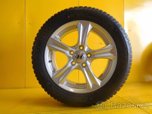

kdykoliv, míme to k sobě kousek... ale mám otázku. chci koupit kola na zimu ale jsou OT45 a já mám v techničáku OT50. je v tomproblém, můžu na tom jezdit?

Ne OT ale ET, jezdit na tom muzes, jen pro klid duse to nech zapsat do VTP. Pokudse bojis jen toho jestli to bude vadit jizde jako takovy, tak nebude, budes mit ty kola jen o par mm vic ven z podbehu.
BTW aktualne resim ET na originalech alu 15, ve VTP je napsano ET46, ale na kolech je ET43, to je slusna haluz, ted cekam na vyjadreni prodejce.

V TP bylo napsáno ET44, na autě jsem měl Borbet-y s ET40. Nemáš šanci to poznat.

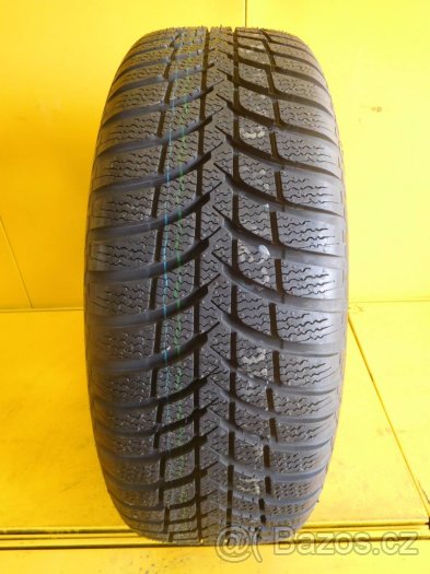

ivosh píše:kdykoliv, máme to k sobě kousek... ale mám otázku. chci koupit kola na zimu ale jsou OT45 a já mám v techničáku OT50. je v tom problém, můžu na tom jezdit?
můžu koupit tyhle-Prodám nová zimní orig. ALU kola Hyundai na vozy Hyundai iX20 nebo na jiná vozidla s roztečí 5x114,3
Rozměry disků: 5x114,3 6,5Jx16 ET45 stř. otvor 67,1mm
Rozměry pneu: nové zimní pneu Kumho Izen KW23 205/55/16 91H + čidla tlaku 100% vzorek.

tento rozměr mám přesně v TP, akorát ET 50...
osobně bych se na ET vyprdnul :D na O II jsem měl taky jiný ET i jinou šířku disku a vypadalo to náhodou super!!! 8)

co jsou zač ty pneumatiky Kumho Izen???
ty alu se mi úplně nelíbí... ale jsem zvědav, jak to bude vypadat na autě... ;)

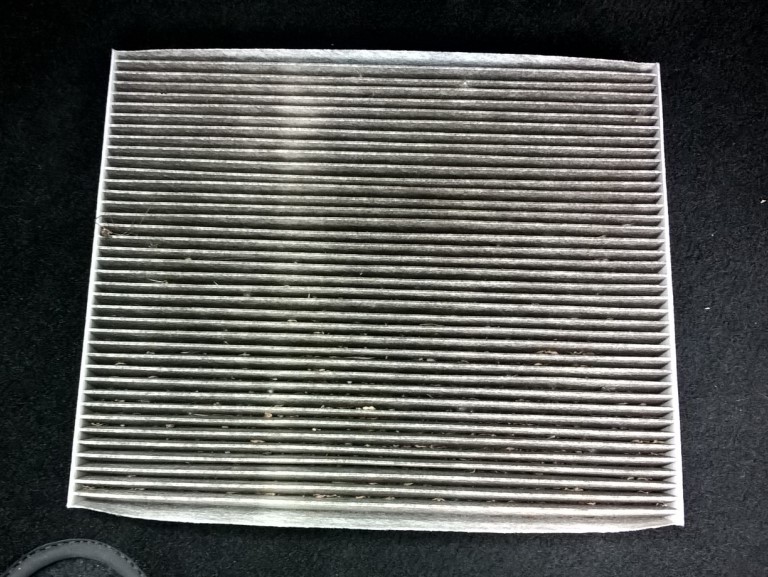

tak jsem díky Mirusovi dneska mohl vyměnit pylový filtr... díky Míro.. ;)
zde ukázka toho starého po cca 10 měsících 9 měsících provozu...
jak často necháváte čistit klimatizaci a kde? u :hyu: servisu nebo jinde?
