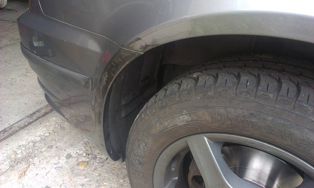

Stret z blbcom. Auto z lavého pruhu, ktoré klučkovalo a predbiehalo a zaraďavalo.... trafil zadnou pneumatikou v 70-ke. Našťastie ,nič sa nestalo, okrem toho, že zdrhol. Smola bola, že práve ten úsek cesty nie je pod kamerami, o kúsok ďalej sú. Takže napriek nahláseniu na polícii magor môže v budúcnosti niekoho zabiť.

pokud je to jen od gumy a je to v laku,neni to na zaklad tak lestenkou to dostanes dolu a pote lestickou vylestit ,delali jsme neco podobneho a vysledek nebylo poznat ze tam byl dotek s gumou
Re: alarm
Na plechovom blatníku to celkom zišlo, ale na nárazníku nie. To čierne už nie je farba, ale čierny materiál nárazníka...zodraté na kožu.
