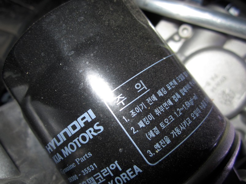

je niekde mozne zohnat presne typ olejoveho filtra, ktory montuju v prvovyrobe? (oznacenie, farba filtra) vacsina shopov mi zobrazuje tento orig. part, ale v modrej farbe
Na aute mam od vyroby cierny
- IMG_8109.JPG (146.41 KiB) Zobrazeno 3023 x

[quote="harvi"]je niekde mozne zohnat presne typ olejoveho filtra, ktory montuju v prvovyrobe? (oznacenie, farba filtra) vacsina shopov mi zobrazuje tento...
Filtr si kup primo v Hyundai za 250Kc s dph.
