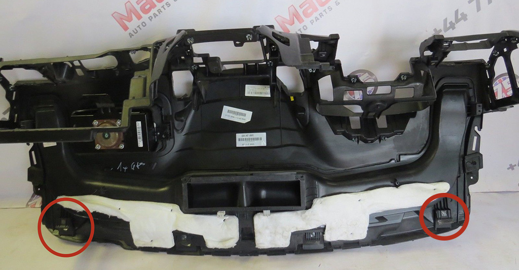

Vrzání palubovky řešeno se servisem. Zjistilo se, že to dělá jeden úchyt palubní desky u okna u A sloupku. Zkoušeli k němu natlačit pěnu (co je mezi sklem a palubní deskou), aby palubní deska tolik nepracovala. Bohužel to nepomohlo. Vrzání ustalo tak na 4 dny. Řešením by bylo uřezání něčeho na palubní desce a to buď její demontáží a nebo by to zkusili přes vyndané čelní sklo. Ani do jednoho se mi nechce. Navíc mám obavy, že když se vytáhne palubní deska, tak budu na tom časem ještě hůře, než teď. Zkusím pod to místo stříknout trošku silikonového oleje, zda to nepomůže. Akorát přemýšlím kudy se tam dostat :-k, je tam taková blbá hrana, že nevím zda se tam od předního skla dostanu s nějakou hadičkou, abych prostříkl přímo ten úchyt.
Pro představu o jaké úchyty se jedná, jsem zakroužkoval oba. Dělá to úchyt u spolujezdce.

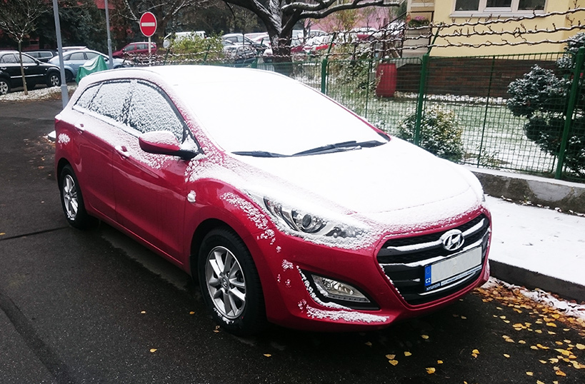

Tak "čertík" už dostal taky čepici :twisted: :D

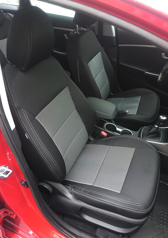

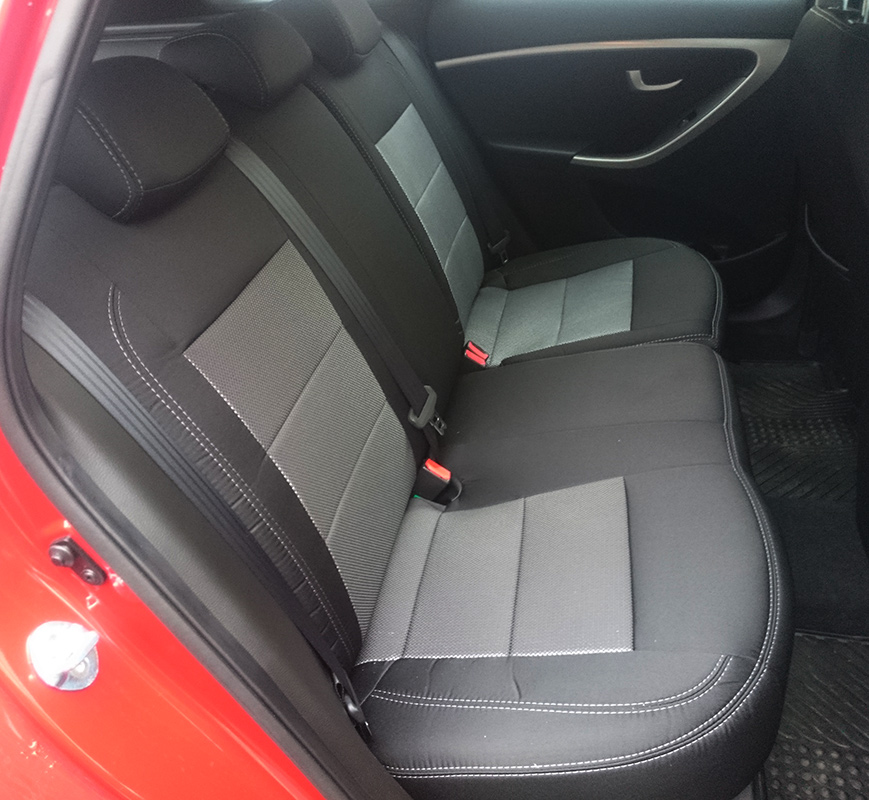

Zde jsou ještě už namontované autopotahy.

potahy dobrý... chválím vzhled..

Snažil jsem se zachovat původní vzhled originál sedaček. Což se myslím podařilo docela věrohodně.
