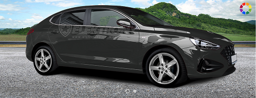

Plánujem zaobstarať 18 ky disky.. Ak chcem dodržať všetky náležitosti v TP, hlavne ET55,výber sa mi zúžil. Čo tieto? :D
Screenshot 2021-07-07 at 21-58-20 Litá kola, alu kola Hyundai i30 (PD 2017-) Fastback model 2020 kola 18 Elektrony cz.png2.png
Screenshot 2021-07-07 at 21-58-20 Litá kola, alu kola Hyundai i30 (PD 2017-) Fastback model 2020 kola 18 Elektrony cz.png2.png (233.5 KiB) Zobrazeno 2084 x

To chceš vyměnit ty hezké origo 18” (soudě podle avataru) za tyhle nudné? :-k :D

To néééé... :D Zabudol som podotknúť,že tie nudné budú na zimu ..Mám totiž 18 ky :D zimné pneu a nechce sa mi ich stale prezuvať na diskoch

Na zimu se mi zdají v pohodě, mají míň paprsků, budou se lépe čistit.

To je tiež dovod prečo 5 lúčové.. :D
