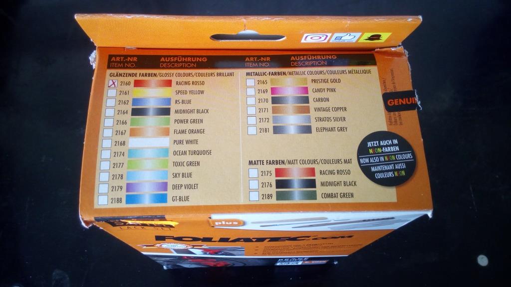

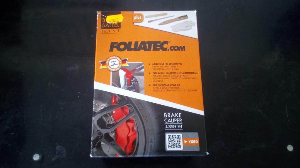

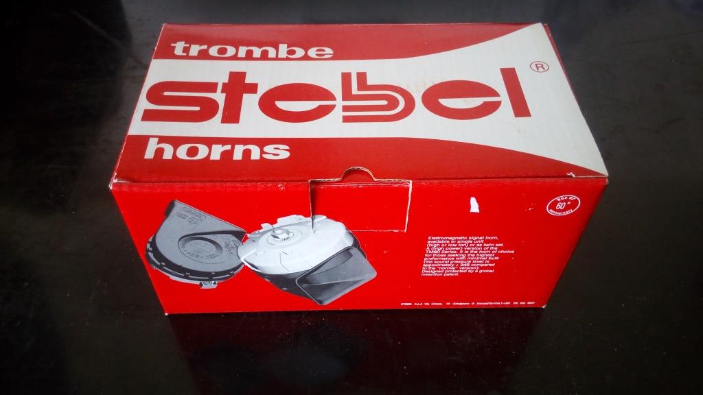

Re: Stringův Fastback
Dnes dorazila další zásilka
https://www.autodoplnky.cz/foliatec-bar ... s616758508
a
https://tuning.autodoplnky.cz/autoalarm ... s540904922
a
- Hyundai i30 Fastback 139.jpg (55.74 KiB) Zobrazeno 3185 x
- Hyundai i30 Fastback 140.jpg (80.08 KiB) Zobrazeno 3185 x
- IMG_20190903_153931.jpg (61.34 KiB) Zobrazeno 3185 x
Přesně ty samé klaksony jsem montoval před pár dny také. Zvuk mají parádní. Přístup má ix20 dobrý, takže nebylo ani potřeba zlomit si ruku, ani sundávat nárazník. Největší práce byla vyrobit redukci - odvrtat nýty, kterými je připojený konektor na původním klaksonu, pak skrz to šrouby,přes které kabel. Nic ale hrozného. Tak ať dobře slouží. Nevím, jestli to má i30ka taky tak hrozné, ale pak už se tak jako tak nebudeš muset stydět zatroubit
Když jsem poprvé zatroubil na auto, co mi nedalo přednost, myslel jsem, že se smíchy pochčiju
hned jsem věděl, že to musí pryč za něco lepšího. Montovat to budou v rámci garanční prohlídky v autorizáku za 14 dní a plus ještě budou dělat nástřik podvozku a dutin
