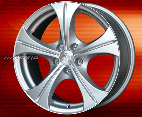

Leasingovka problém neděla. Kola které chci a a i prodejce elektrony.cz mají schválení MDCR a ke kolům je typový list, TUV s shválení pro čr. Ted sem to obvolával. asi je objednám. Pneu pouze rozměr z toho listu tech 205/40/17.
měl sej tento rozměr na C3 jinak na elektrony.cz když dáte konfigurátor na C3 je tam moje auto
- photo_1_b28f4a0bfcab4cd9700e43d1157d2c4e.jpg (55.75 KiB) Zobrazeno 1847 x
