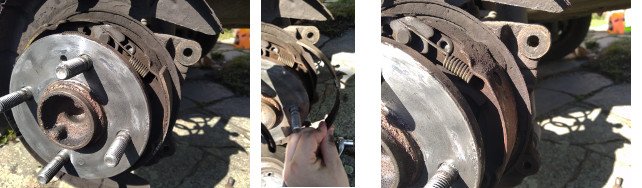

Tak v rámci přezouvání jsem si řekl, že nastavím tu ruční brzdu a rozhýbu prasátka aspoň na zadních brzdách... Protože jsem nevěděl, jak ten mechanismus v tom bubnu přesně vypadá a jak funguje, tak jsem sundal kotouč a šel zkoumat... a to jsem neměl dělat
no.. tohle na mě přitom vypadlo..sice nejsem znalec.. ale nemělo by držet?
- brzdy.jpeg (40.22 KiB) Zobrazeno 8360 x
Kdopak mi poradí copak to je a co se s tím dá dělat? Jsem to tam zatím jen narafičil zpátky, abych dojel aspoň domů

No rozpadli resp. rozlepili sa ti čeľuste. Nič hrozne, treba kúpiť nové. Jazdiť s tým môžeš, len ručná brzda nebude funkčná. Mne sa to stalo raz deň pred odchodom do Chorvátska, tak som šiel bez ručnej. Občas sa stane že ti to zablokuje brzdy ak sa to stane počas jazdy ,takže buď rád že si to takto poriesil.
Hups, ešte raz som to prečítal a teda tu odlepenu čast z čeľustí si dal naspäť? Ale to si nemal, mohlo ti zablokovať brzdy ak si to teda naspet nejakým špeciálnym lepidlom nenalepil

No.. Já to tam vrátil
Tak nevím, jestli jsem to neměl radši vyhodit
ale ručka na tomhle kole funguje teď líp, než na tom druhým, do kterého jsem se nevrtal

Áno vyhodiť trebalo. Sa čudujem, že na tom kolese ručná funguje.. asi drží dobre druhá strana ale aj tá sa môže každú chvíľu odlepiť. Treba kúpiť a vymeniť.

tak snad to vydrží 2x20km do pátku, než to budu moct znovu rozebrat a vyhodit to... A na příští pátek zkusím sehnat servis
(a rovnou se to vymění i na druhé straně) Děkuji ti
