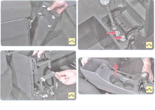

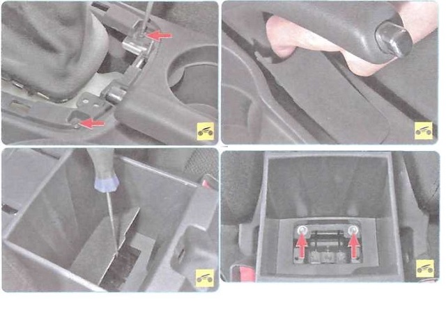

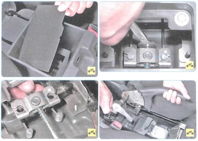

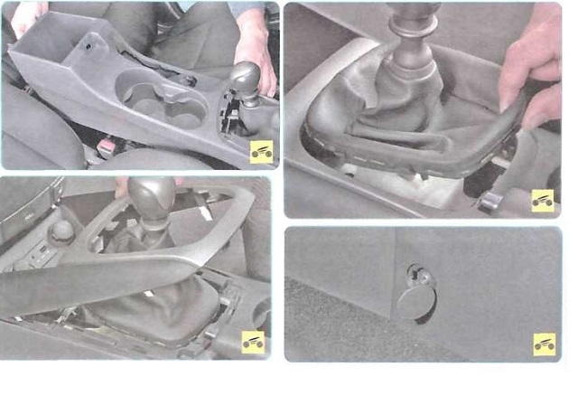

mal by som na teba jednu otazkocku, ako nastavim (dotiahnem) rucnu brzdu ??? vopred ďakujem za akukoľvek odpoveď

ručná by mala vydržať dlho, pokial tú páku nepoužívaš často, ja som ju zatiahol možno 20 krat za 7 rokov...
Ešte som s tým nič nerobil, ale obrázkový postup, aj keď nie celý, skôr smer je takýto:

pokračovanie:
neber to ako postup, len ako návod na postup. Nie je ani jasné, či treba všetko demontovať, podla mňa stačí dať dole celý ten plastový sersam..

Nase rucni brzda brzdi dost malo, nechavam pokazde dotahovat pri garancce. A myslim si, ze staci vyndat dno stredove operky a tema matickama postelovat

Podľa fotiek vyzerá, že máš pravdu, stačilo by odstrániť dno schránky.
