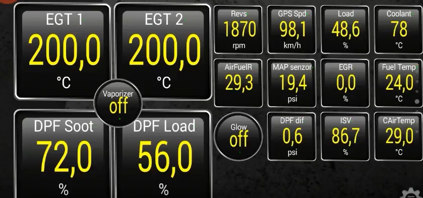

Sledovať regeneráciu len podľa teploty je oničom. Lepšie je, keď vidíš aspoň zaplnenie filtra. Aby si videl aj ostatné parametre, musíš nastaviť vlastné pidy. Zohnať vzorce je ale ťažké, niekedy až nemožné, lebo nie sú univerzálne pre jednu značku, ale väčšinou pre konkrétny motor.
Ja to vidím na forde takto:
- Bez názvu.jpg (113.27 KiB) Zobrazeno 2073 x

To je sice pekne, ale moc si neporadilmnkk píše:Sledovať regeneráciu len podľa teploty je oničom. Lepšie je, keď vidíš aspoň zaplnenie filtra. Aby si videl aj ostatné parametre, musíš nastaviť vlastné pidy. Zohnať vzorce je ale ťažké, niekedy až nemožné, lebo nie sú univerzálne pre jednu značku, ale väčšinou pre konkrétny motor.
I30, Scenic II, Megan II, Scenic I, Megan I, Leganza, Espero, Nexia, Tempra kombi, Escort kombi, Favorit kombi, Favorit, S 120, S 105, MB 1000

PID na zaplnenie DPF by som velmi chcel ale nenasiel som, vidim na zaklade teploty.
Osobne by ma velmi zaujimalo na kolko mam naplnene DPF ked mi to stale regeneruje presne po 200km. Neverim ze je stale natolko zaplneny aby regeneroval.
