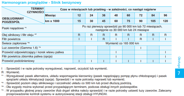

v servisnej knizke by si mal mat na druhej, alebo tretej strane uvedeny servisny interval platny pre tvoje vozidlo.
podla polskej uzivatelskej prirucky k vozidlu by mal byt pre benzin interval 15 000km/1rok a pre naftak 20 000km/1rok. ale stava sa, ze vyrobca upravi servisny interval po nejakej zmene, alebo zisteni nedostatku...

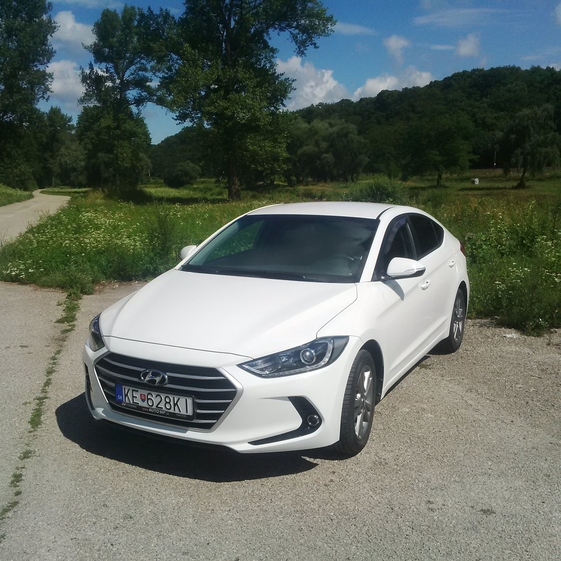

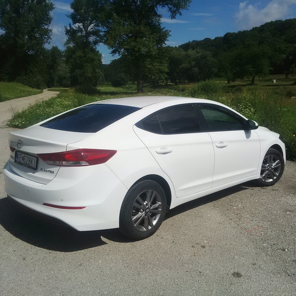

skúšam (učím sa) ako zmenšiť fotky aby som ich tu vedel dať, tak skúšam...
moja Ela
moja Ela

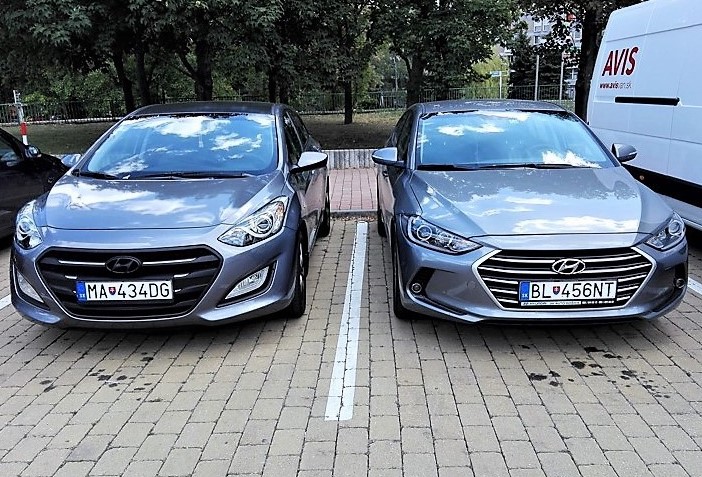

porovnanie s i30..jpg (181.06 KiB) Zobrazeno 1692 x
Pridám niečo aj ja.Človek by nepovedal ako je tie 2cm na šírku vidieť. :shock:
