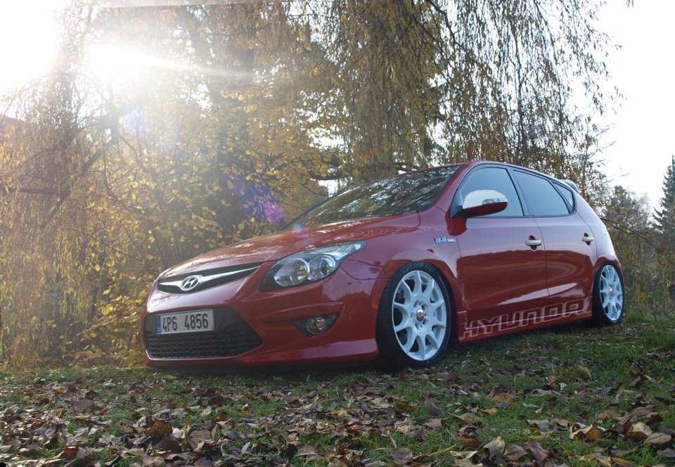

finální předpokládaná verze :
- forum 4.jpg (175.61 KiB) Zobrazeno 1824 x

No, povedlo se
ale nekaz to prosim fotkou zezadu

ještě si pohrávám s myšlenkou vrazit do něj vrtaný kotouče a šestipístky a taky turbo z 1.6 nafty, což by nemuselo bejt tak strašný, ale stejně to je až moc složitý

.. a jazdit to bude len rovno
pretoze tunink a zakruty proste spolu evidentne nemaju co robit (ROFL)
ja v autach nejak moc dobry nie som, ale:
- 6 piestikove brdzy je pre auta od 400k vyssie. To "turbom z CRDi" asi nevyzenies". Navyse len kvalinejsie kotuce o rozumnou priemere z ameru, co su bratru skvele ceny zozeru tak 15 000 kc. Dosticky, brzdice, upravy brzdoveho valca a pod. Mno, len uprava brzd si tych 50 000 zoberie, vratane hodin prace
- ak by si to ciste teoreticky vyhnal niekam kde mozno hovorit o motorizacii zodpovedajucej dravemu looku, tam sa ti rozsype budget prevodovka a spojka. Potrebna uprava tlmicov, pruzin, stabilizatorov. Zosilit kastlu, pretoze by sa v zakrutach mohla krutit (ale vlastne pri setupe z obrazku tie zakruty nehrozia, ze)
- o novych mapac, zvodoch, nasavani a vyfuku je v tomto momente zbyrtocne hovorit
- osobne by som pri uvazovanych upravach asi predal i30, polovicu prechlastal a za zvysok si kupil nejake vylietane bawo.. a urobis v podstate dobre

Brzdy víceméně na okrasu
A brzdy jsou důležitější než výkonnej motor
Podvozek atd. je jasnej už při snížení. Zatáčky by šly, znam auta co maj kola v blatníku víc a zatáčej. Ale tak chápej, že si tady povídám jen takový představy a sny
Protože i30ka takhle se mi prostě neskutečně líbí.
Kéž by byla tak dobře motorizovaná a podvozkovaná jako třeba sti

N2DRFT : ta posledna varianta s tou nalepkou hyundai sa mi paci
to s tymi modrymi kolesami je hrozne
A inak medzi recou, ty do tuningu nejak extra asi nevidis ze ? Pre teba je to len pozlatko a ten cukrik vo vnutri ta uz nezaujma
Turbo z diesla na benzin nenapasujes. Turbo tlaci pri nizkych otackach a ma tak aj stavane lopatky aby mali ucinost vysiu pri mensich otackach a rychlost turba je pri diesli mensia ako pri benzine, kedze ma diesel nizsie otacky. Su tam myslim aj slabsie loziska.
Dalej na tie 6 piestikove brzdy by si urcite potreboval 18" disky inak to tam nenapraces. A rozmyslaj co so zimou, budes potrebovat aj na zimu 18" zimne pneu. 6 piestikove strmene potrebuju kotuc s priemerom 340mm a vyssie. Plus ked k tomu priratas celuste tak je to celkom vela priestoru. Aj to neviem ci by sa to zmestilo do tych 18 tok

Na první pohled se mi to taky celkem zamlouvá, ale co ta perspektiva? Práh je "ve skutečnosti" delší, a na samolepce nebude Popocatépetl ale jen Hyundai89majlo96 píše:N2DRFT : ta posledna varianta s tou nalepkou hyundai sa mi paci![]()

majlo: Zaprvé pohrávám si s myšlenkou neznamená-mám vymyšlenou realizaci, za druhé do 18-tek se to určitě vejde, s turbem máš pravdu, nepřemejšlel jsem o tom. O tuning se zajímám nejen zvenku. Každopádně důležitý je si uvědomit, že dobrej tuning nejde bez dostatečnýho kapitálu. Pro představu stavitelnej podvozek+kola s pneu to je nějakejch 45-50k Kč, o zástavbě turba nemluvě.
Všechno jsou to jen sny, jak postavit z i30ky pořádný dělo. Každopádně aby to ohledně tuningu motoru atd. mělo smysl, musel bych koupit dvoulitra. Swap jak jsme již zjistili neni moc možnej. Pak k tomu 2litru dát tak 100k za úpravy motoru výfukového ústrojí brzdičů atd. atd. a to už by to pak hezky jezdilo. Pak teprve ten styling no a to jsme tak na 150 000, což když přičtu ke kupní ceně dělá 470k no a to už je prostě lepší koupit jiný auto. Nicméně to už odporuje tomu záměru na začátku...
Tudíž plán je takovej, že zřejmě bude ten podvozek, auto půjde trochu níž, polepí se zrcátka a kliky, zažlutí mlhovky a časem ještě možná trochu vyladí výfuk, zejména opticky.
Eventuelně by bylo možný udělat to auto tak jak je na fotce i s většími koly, ale to už by pak muselo bejt asi jen jako showcar spíš než na ježdění a to už zase vyžaduje něco dalšího.
Shrnuto podtrženo, tuning se vpodstatě vůbec nevyplatí a nemá to cenu z hlediska financí. Ale pak je tu taky touha si to trochu udělat po svým, udělat něco svýho, něco jedinečnýho. A teď je otázka jestli poslechnout rozum nebo "srdce".
