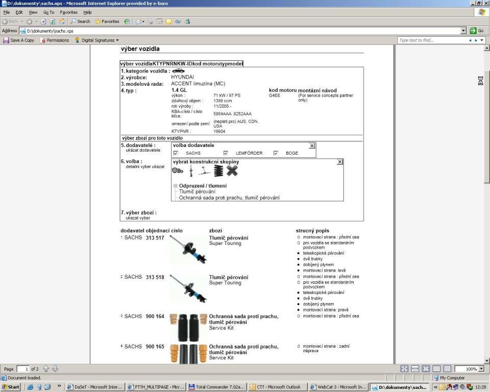

Zdravim vsetkych.
Tak firma SACHS konecne potvrdila ze predne tlmice (313517 a 313518), ktore doteraz uvadzala len pre Kia Rio II su vhodne aj pre Hyundai Accent.
Potvrdili mi to aj mailom + prikladam obr. z ich katalogu.

ZdeněkSvoboda: To jsem zvědav, jak uspěješ v zisku informací
Re: Podvozkove casti (tlmice, pruziny)
Stefo: Ono to ani jinak být nemůže, protože auta jsou ve všech parametrech naprosto stejná (kromě vzhledu).
vlastní KIU, tak proč by si komplikoval život s vývojem a výrobou úplně rozdílného auta ve stejné třídě.
To samozřejmě platí i pro zadní tlumiče a i pro tlumiče od KYB. Bohužel KYB nedělá přední tlumiče pro KIA RIO II a čeká se až se na trhu objeví tlumiče NEW ACCENT.
Jinak dorazy pro tlumiče jsou na autě z německé výroby a též nesou označení
i KIA, což potvrzuje jen to, co je výše uvedené atd., atd......
