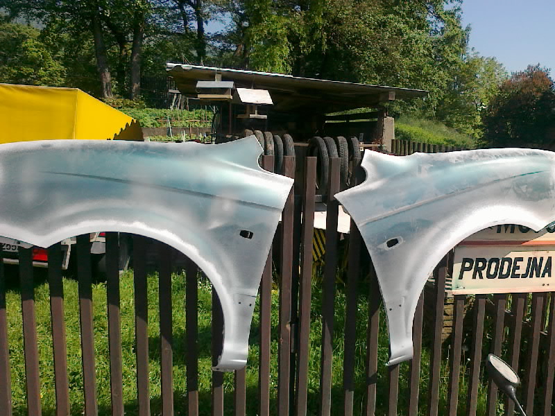

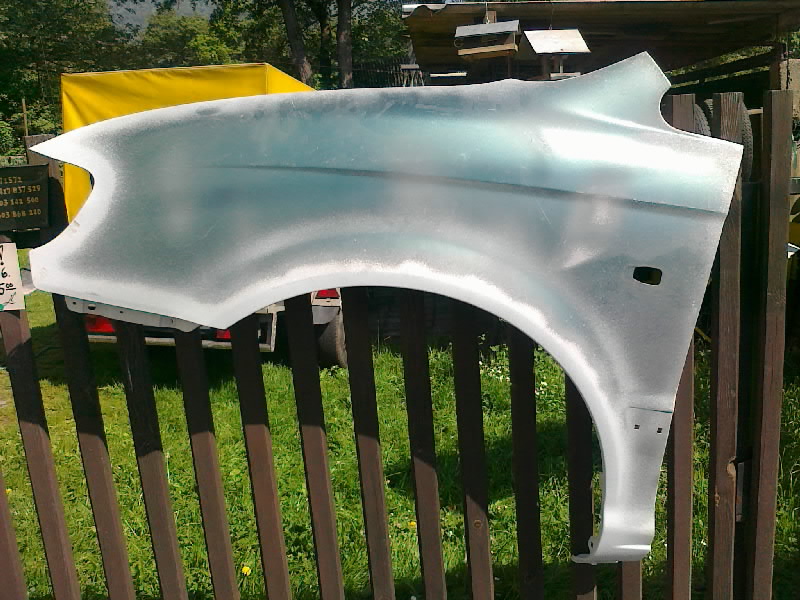

Tak jsem dnes dovezl blatníky.Hrana je opískována a stříknuta žárovým zinkem,koroze nehrozí =D> ,už jen láknout a můžu montovat :D/ Až je prohodím, tak z těch původních vyrobím lemy pro zadní blatníky,taky je nechám opískovat a nazinkovat,pak už jen správně napasovat,jsem na to zvědav :D

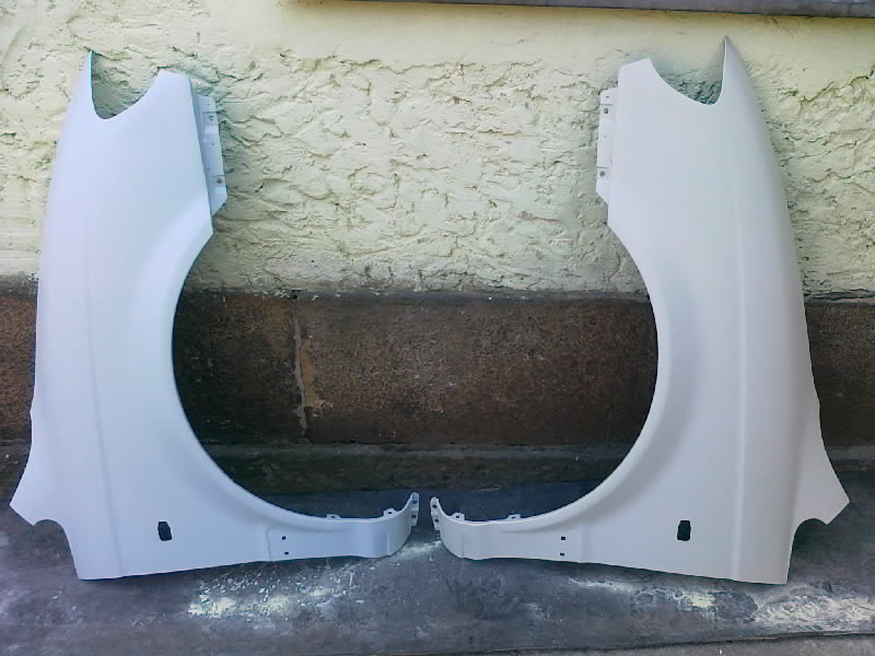

Tak jsem to konečně hodil aspoň do základu,zevnitř bitumen na podvozky a z venku finálovka v základu.jak se zlepší počasí tak to snad napasuju a láknu. :mrgreen:
