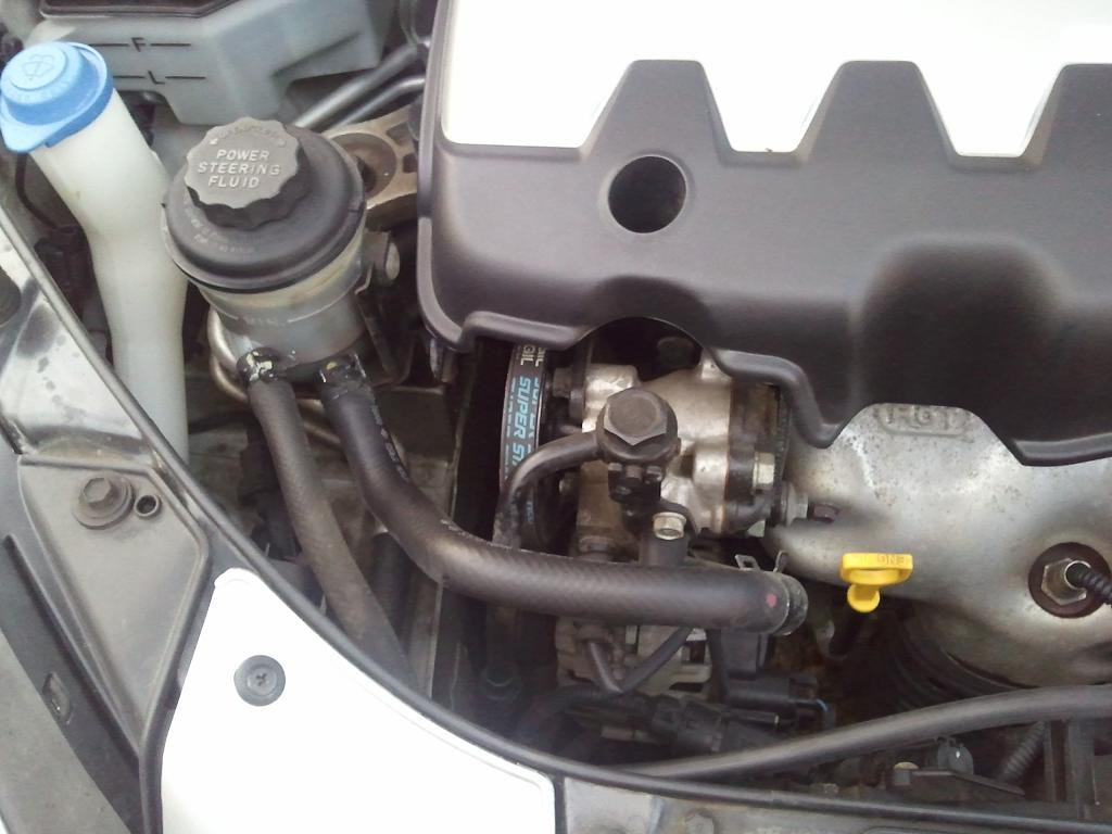

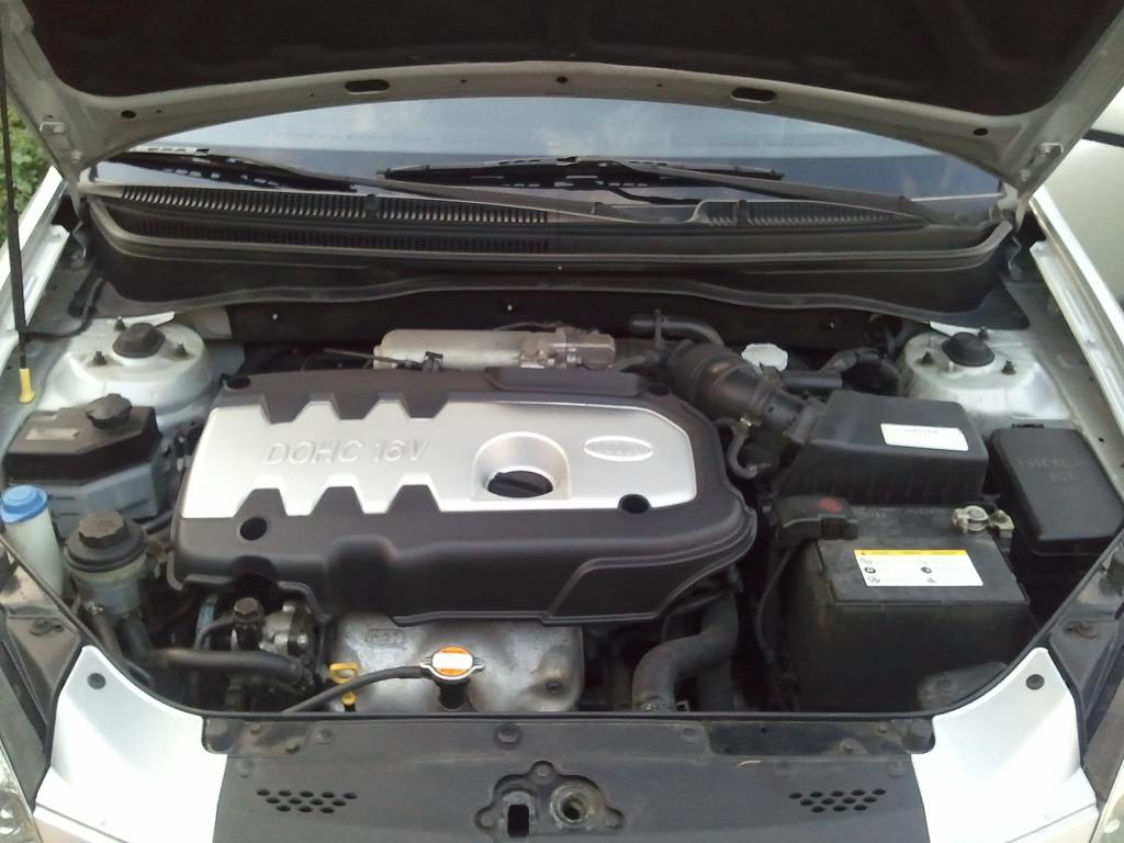

Co se serva týká......jsem v klidu a bez starostí
- 112.JPG (86.4 KiB) Zobrazeno 6944 x
- 7.JPG (94.42 KiB) Zobrazeno 6944 x
