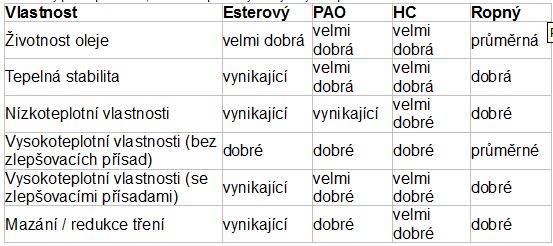

další poznatky:
PAO a estery
(zůstaňme u těchto jednoduchých označení, neboť odborné chemické názvy jsou značně složité).
I tyto dva typy syntetických bází jsou však při komponování syntetického automobilového oleje v různém poměru míšeny, aby konečný produkt těžil z jejich kladných vlastností a záporné se vzájemně doplnily nebo dokonce vyrušily. Jako příklad lze uvést, že syntetické oleje typu PAO při dlouhodobém styku s gumou způsobují její smršťování, což by v motoru způsobilo potíže zejména s různými těsněními. Naproti tomu syntetické oleje na bázi esterů způsobují bobtnání gumy. A tak se při komponování automobilových olejů využívá těchto protichůdných vlastností a vhodným poměrem se jejich negativní vlastnosti vyruší.
Estery mají jednu velmi důležitou kladnou vlastnost, která je dána jejich molekulární stavbou a polaritou částic, a to je přilnavost ke kovovým materiálům, což způsobuje, že se po dlouhou dobu drží na kolmých plochách a nestékají, čímž jednak tyto plochy konzervují, neboť jsou na ně navázány antioxydační přísady, a navíc zabraňují nadměrnému opotřebení třecích ploch nad hladinou olejové lázně při nastartování motoru po delší odstávce. I když teoreticky lze říci, že samotná olejová esterová báze má "lepší" vlastnosti, než čistá PAO báze, tak prakticky se rozdíly stírají, s ohledem na skutečnost, že automobilové oleje jsou komplikované sloučeniny složené z mnoha komponent. Navíc je v označení "syntetický" poněkud nejasno. Názvem "syntetický" jsou dnes označovány dva typy automobilových olejů, které se však podstatně liší výrobní technologií. Jsou to jedna automobilové oleje založené na skutečně syntetických základech, kterými jsou PAO a estery (pro zjednodušení je nazveme PAO). Na druhé straně se dnes označují jako "syntetické" automobilové oleje v podstatě na minerální bázi, zušlechtěné tzv. technologií VHVI, kterou se dosahuje vysokých hodnot viskozity, původně dosažitelných pouze u skutečně syntetických olejů. PAO jsou skutečně plně syntetické oleje, dá se říci "ze zkumavky". Oleje založené na moderní technologii VHVI jsou zjednodušeně řešeno minerální oleje zušlechtěné technologií (říkejme jim "VHVI oleje") a označení „syntetický“ není z "puristického" hlediska zcela namístě. Nelze však říci, že označení automobilových VHVI olejů jako "syntetické" je podvod, neboť po sporu v roce 1999, ve kterém Mobil napadl Castrol za klamání zákazníku, když své produkty založené na VHVI technologii začal nazývat "syntetické", National Advertising Division (NAD) (instituce Council of Better Business Bureaus) dala souhlasné stanovisko s používáním slova “syntetický” i pro produkty založené na VHVI technologii, zejména s ohledem na plnou srovnatelnost jejich vlastností a skutečností, že motoristická veřejnost chápe název "syntetický" jako synonymum "vysoce výkonný" a nikoliv jako princip podstaty vzniku. Dalším důvodem byla zejména skutečnost, že při zpracování minerální báze VHVI technologií dojde k tak zásadním změnám ve složení a k tak podstatným změnám v samotné látkové struktuře původně minerální olejové báze, že ani označení "minerální" už není namístě, protože výsledný produkt postrádá některé esencionální vlastnosti minerálních látek, byť z hlediska požadavků na automobilový olej nežádoucí. Nabízící se označení "polosyntetický" však již bylo obecně chápáno jako mix plně syntetického a minerálního automobilového oleje v různém poměru. Důsledkem tohoto "oficiálního" stanoviska bylo, že postupně několik výrobců přešlo od PAO k levnější VHVI technologii. Důležitější než spory o "jazykovou čistotu" označení je skutečnost, že z hlediska praktického se rozdíly v kvalitě pohybují mimo rozsah praktického významu. V běžném provozu produkčních motorů nedává smysl používat nejdražší špičkové syntetické oleje, protože jejich vlastnosti nebudou zdaleka využity, tím méně, pokud ani sám výrobce výkonné syntetické oleje nepředepisuje. Běžnému motoristovi je zcela lhostejné, zda olej, který používá je syntetický, polosyntetický či minerální, hlavně že plní dokonale svůj účel, a to už dnes dokáží pro většinu produkčních motorů s rezervou i oleje minerální.

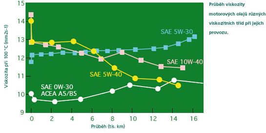

Většina současných olejů SAE xW/40 je střihově méně stabilní než oleje SAE xW/30 a při provozu se viskozitní rozdíly mezi nimi smazávají. Nižší střihová stabilita moderních motorových olejů SAE xW/40 je většinou záměrná, a jejím cílem je úspora paliva, o níž bude pojednáno v příštím dílu. Porovnáním údajů na obrázku 2 s hodnotami v tabulce je také možné zjistit, že oleje SAE xW/40 neudržují letní hodnotu své viskozitní třídy během celého výměnného intervalu (viskozita olejů může klesnout pod 12,5 mm2s-1). Nízkoteplotní vlastnosti však oleje drží po celou dobu svého provozu. Na konci životnosti pak může u hodně degradovaného motorového oleje docházet k nárůstu viskozity díky nahromadění produktů oxidačního stárnutí v oleji.
z toho všeho mi vyplývá, že výrobce stejně nepředepisuje plnou syntetiku (tak je to zbytečné) a navíc hydrokrak s esterovými aditivy bude plně dostatečný a nebude mít ty negativní vlastnosti na těsnění jako čistý PAO, jako že mi z tabulky vychází že PAO není špička, špička je ESTERový základ...
