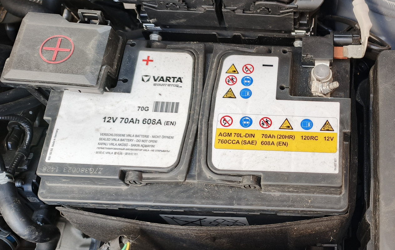

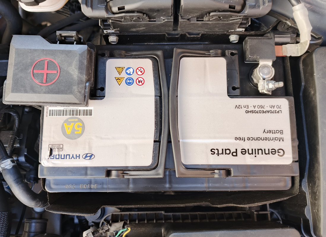

Mám tu ešte foto starej a novej baterky:
Zaujalo ma na tom, že od prvotnej výroby tam bola Varta baterka a po výmene "pánbuh" vie čo, prelepené štítkom od Hyundai : ) Výrobca môže byť ktorákolvek značka (odpadová alebo aj kvalitnejšia).
