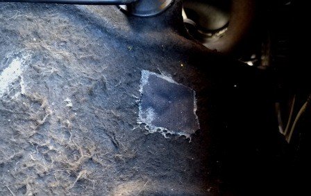

Chlapi, neví někdo z jakého materiálu se dlají ty "plstěné" dekly na motory? Jde o to, že mi u Peugeota myši ohryzaly ten dekl, ale zatím jen málo, moc jim nechutnal. A tak mě napadlo, že si koupím kus toho materiálu třeba v roli a ten dekl si vyrobím. Času mám dost. Totiž ptal jsem se na to u Domanského, který mi vůz prodával a ten dekl prý stojí origo 5 450,- Kč. Je to prý z nehořlavého materiálu. Zatím se pokusím to vykousané nějak slepit, ale definitivní řešení to není.

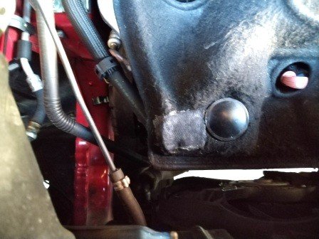

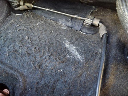

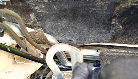

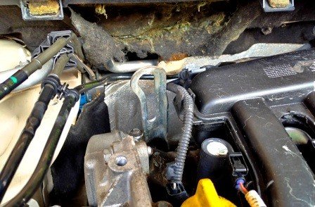

Tak abych napsal, jak to dopadlo:
Ten kryt na motoru je tvořený jakýmisi aglomerovanými a slisovanými recyklovanými hadry v celé tloušťce materiálu. Bohužel jsem zjistil, že mi ty krysy prokousaly izolaci nejen u Boxera, ale i na přepážce u Fluence. Nechat jsem to nemohl, protože by se to postupně rozšiřovalo při provozu i mytí. Takže jsem vzal u obou vozů Chemopren, slepil co se dalo a zbytek kde byly díry dolepil také cupanibou z hadrů, ale moc toho třeba nebylo. Potom jsem doma našel z doby Covidu pevnou černou roušku, ti jsem rozstříhal, (byla dvojítá) a tou rouškou přelepil ta vykousaná místa. Na Boxeru to bylo prokousané ma 3 místech, nahoře hodně, ostatní 2 jen málo a na Fluenci také hodně. Jak se mi to povedlo přikládám fotky, žádná paráda to není, ale snad to bude „fungovat“.
Nejhorší na tom je, ža ten hadrový recyklát, co tvoří ten kryt motoru může mít výrobní cenu s bídou 1,5 Euro někde ve fabrice, ale prodávají to u Peugeota za 5 430,- Kč a u Auto Kelly, nebo jak se to teď jmenuje za 4 840,- Kč. To je 138 x více, než je ta mnou odhadovaná výrobní cena. Dřou nás v našem oligopolním světě jako Burlaky na Volze.
Fotky Boxer
Fotka Fluence

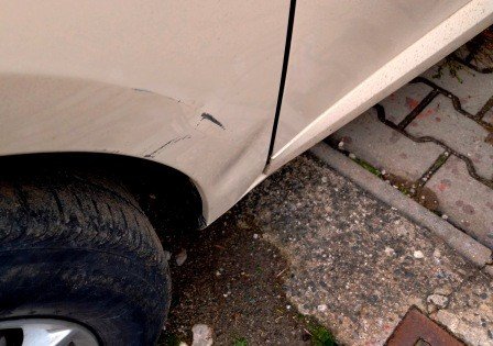

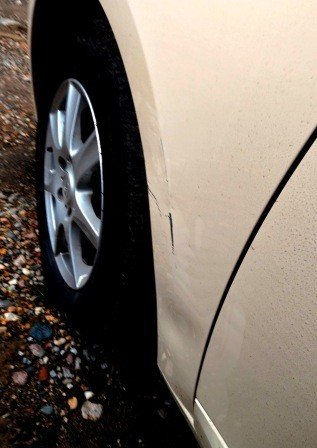

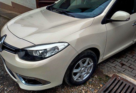

Tak včera jsem přesně na den 11. 11. znovu po pouhých 19 letech (2006) poškodil vlastní vinou svůj vůz (Fluence), resp. vlastní vůz jakékoli značky. Rozhodl jsem se proto napříště už nikdy 11. 11. nevyjíždět. (Ten před 19 lety byl letitý Forman, kterého jsem ale zlikvidoval totálně, takže škoda tehdy cca 40 tisíc.) Stalo se to za tmy, za deště a na vsi, kde jsem potřeboval vycouvat do boční ulice vpravo a otočit se. Jenže proti sobě stály 2 vozy, místo na projetí ani ne 3 metry šířky, takže stály v rozporu se zákonem, kde u obousměrné ulice je zakázáno stání ze zákona tam, kde nezbývá aspoň 6 metrů na šířku. Jenže na vsích to nikdo policejně nehlídá ani nestíhá. No a stalo se to o úplně vytočené kolo doprava vozu vedle mě vlevo (Fabia I.). Druhý vůz jsem nepoškodil. No tím pláčem si už nepomůžu. Takže opravu provede můj dvorní servis Autocentrum Votice, kdy ještě nevím. Ty odřeniny tam nejsou ani tak odřeniny, jako spíše gumový otisk té pneumatiky, o kterou to narazilo. Fotil jsem to ve špatných podmínkách, takže to barevně moc neodpovídá.

takovej prdek :) jestli to nemas skrably az do plechu, tak jen prelestit a PDR vytahnout, hlavne do toho nejebat vic nez je nutny s nejakym kitem a brousenim
Re: Náhrada za Esperovu H1/6 VAN - Peugeot Boxer 2000 Blue HDi
Napsal: 13 lis 2025, 17:59
od Espero
Do opravy to půjde 1. 12., hotové to bude 5. 12. Prdek to je, ale k naštvání. Bohužel odřené to je až na plech, jak se ukázalo při podrobnější prohlídce včera, (stalo se to za tmy předevčírem večer). Rána jde přes hranu lemu blatníku, takže blatník musí dolů, vyklepat a znovu nalakovat. Nový dávat nechtějí. Dělat to bude ten servis, co mi renovoval R11, takže jako vždy očekávám perfektní práci. Cenu odhadují kolem 5 tisíc, a nemám havarijko, už si ho nemůžu dovolit platit. Jenže kdybych ho měl, spoluúčast by byla právě těch 5 tisíc, takže i tak je to úspora právě o to havarijko.
