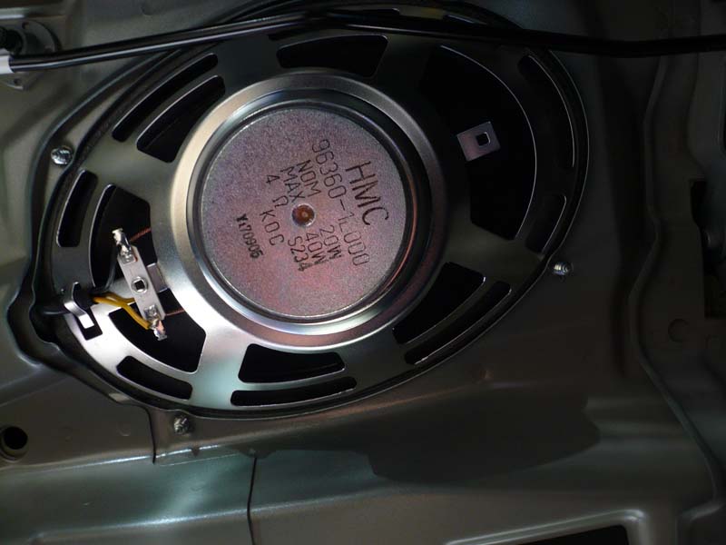

Mno a este jedna otazocka kto ich spozna , boli to tieto? Repro taketo mame v nasom
accentiku . Lebo tieto hraju celkom slusne preto ma to celkom zarazilo. Vopred dakujem za vyjadrenie

Ano, hrajou "slušně", pokud neuslyšíš hrát jiné kvalitnější.....
Nicméně pokud má někdo puštěné rádio pouze jako kulisu a moc nevnímá co hrajou a jak to zní, tak úplně stačí ty původní repro.

Hej mno ale v porovnani s faroritom to je dobre mali sme uz 3 hyundaie a zatial. zakazdym boli z roka na rok lepsie audia vnichrokolo píše:Ano, hrajou "slušně", pokud neuslyšíš hrát jiné kvalitnější.....Nicméně pokud má někdo puštěné rádio pouze jako kulisu a moc nevnímá co hrajou a jak to zní, tak úplně stačí ty původní repro.

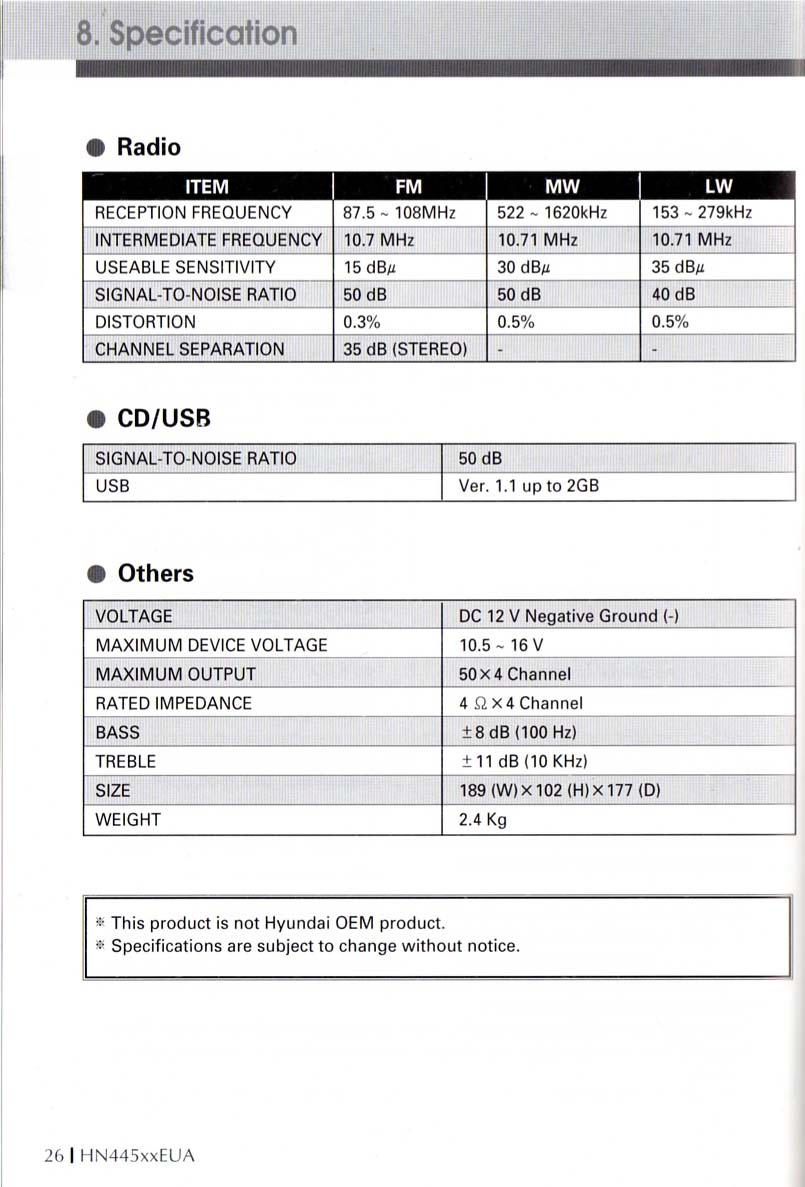

Dobre tak pomensej namahe som to nasiel. Specifikacie auto radia. origin 2DIN. A kedze ma 50 x 4 tak asi nema zmysel tam tlacit 120W repro magnat. Cistolen laicky..
asi stacia tie 40 co su ta teraz. Alebo este jedna teoria kedze radio dokaze potlacit 50x4 a teraz (ma reprak MAX40W co nema asi sinusoidnych) tak sa mozno oplati tam narvat ta 120W lebo ten dokaze asi tlacit tych 50Wx4 stale (otazkou je ci radio znesie ale to asi nema stym co robit )

radia se delaj temer vsechny na 50 W max coz je cca 25-27 Rms , takze defakto ti stacej repra 50Wmax (radeji koukat na tech 25 rms) . Druha vec je ta ze to pak neni jen o vykonech ve wattech ale taky o tom jak kvalitne dokazi zahrat a jakej maj rozsah. Pokud repro budou silnejsi nez radio tak to zesilovac neutahne a proste nebudou hrat naplno a zacne tam byt slyset zkresleni pokud jsou zase moc slaby daj se poskodit kdyz se to moc ohuluje.Martin Korpel píše:Dobre tak pomensej namahe som to nasiel. Specifikacie auto radia. origin 2DIN. A kedze ma 50 x 4 tak asi nema zmysel tam tlacit 120W repro magnat. Cistolen laicky..asi stacia tie 40 co su ta teraz. Alebo este jedna teoria kedze radio dokaze potlacit 50x4 a teraz (ma reprak MAX40W co nema asi sinusoidnych) tak sa mozno oplati tam narvat ta 120W lebo ten dokaze asi tlacit tych 50Wx4 stale (otazkou je ci radio znesie ale to asi nema stym co robit )

Martin, z tych co si vymenoval tak hertz, inak sa pozri po Carpower, Grunch, focal, hifonics, uDimension, Dego, MB Quart, Audio system, DLS, Kicx, Morel, Helix, Sinus live... tie co si vymenoval je skor komercia z obchodnych retazcov ktora sa chyta iba tak cenou.
50W na radiu je tak 22W RMS. Fabricke radia maju wacsinou 15W a menej a daleko horsi zosilovac, predzosilovac ako radia povedzme komercne. Radio treba vyberat podla toho co planujes s hudbou, zosilovace su mozno rovnake cez celu radu jedneho vyrobcu, ide o predzosilovac, vystupy, moznosti nastavenia horno, dolbnopriepustne filtre, plnohodnotny eqalizer. Priestor v aute je komplikovany a je fajn ked si mozes zvuk upravit podla seba.
Na fabrickom radiu podla mna nema zmysel nic riesit
Wataz na reprakoch hovori skor o ich zatazitelnosti, nehovori nic o tom ako dokazu zahrat. Ked maju 50W RMS a 100W max tak to znamena ze mozes do nich trvalo pustat 50W a max, v spickach znesu 100W, desatinu, stotinu sekundy... Kazdy reprak je inak konstruovany, moze sa stat ze 50W repro sa ti na 20W zosilovaci ani "nehne" a 100Wove budu krasne hrat. Nevyberajte repraky podla "papierovych" hodnot.
Najdolezitejsie je vytlmit dvere a uzavriet ozvucnicu. Mozes mat akokolvek dobry reprak ked ho budes mat polozeny na stole a bude hrat do volneho prietoru nema sa o co opriet, vznika akusticky skrat.
Ale ked sa ti paci ako to hra, tak nic neries, nema kazdy usi ako netopier
