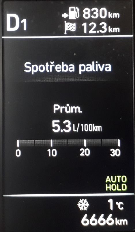

To nám ty kilometry na Sopťovi přibývají :-k
A Sněhurka se dnes vykoupala a pro letošní rok už je pro ní v plánu jen odpočinek :D .
Sopťa bude minimálně do 30. 12. letos ještě jezdit, ale rozhodně ho čeká před Silvestrem koupel, aby taky šel do roku 2021 čistý :wink: .
