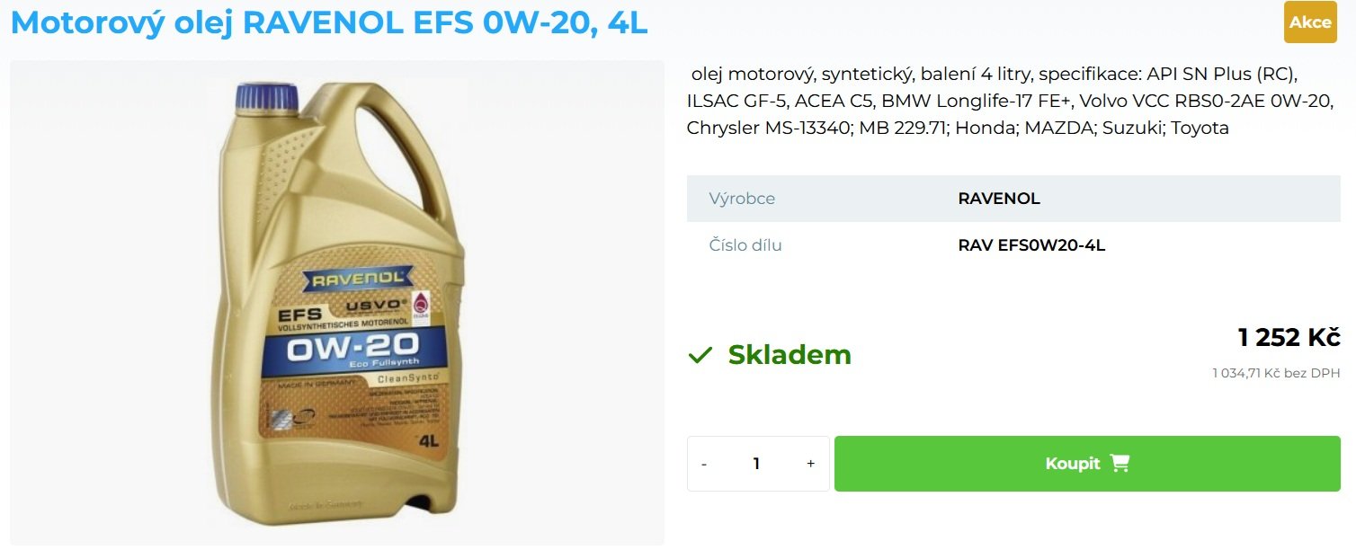

Zkusím RAVENOL EFS 0W-20 USVO 4L, uvidím, za kolik ho budu mít:
RAVENOL EFS 0W-20 USVO 4L.jpg (90.76 KiB) Zobrazeno 2125 x

Vybral sis tedy jednu z nejdražších 0w-20 od Ravenolu s lepším základovým olejem (PAO), lepší odparností a naopak nižší alkalickou rezervou, ale na rovinu, pokud nejezdíš trasy kratší 20km a měníš olej a filtr nejdéle po 10tkm nebo roce, tak v žádném případě nepoznáš a neoceníš, žes do 1.5 DPi nalil tu nejdražší Ravenolí 0w-20 oproti mnou levnější doporučené, když obě plní předepsané API SP a ILSAC GF-6a.
Pokud jezdíš převážně krátké trasy, pak než koupit tu nej-nej 0w-20 a měnit v 10tkm nebo po roce, tak raději tu nejlevnější 0w-20, plnící normu výrobce a měnit po 5tkm nebo půl roce.
A rozhodně nedělej to, že koupíš nějaký super-spešl LL olej a díky tomu natahuješ intervaly výměn, to je fakt cesta do pekel, tak snad se v tomto v tobě mýlím a jen prostě nevíš, co s nahrabanými prachami :lol:

Jezdím jak krátké trasy 2x8km do práce, tak i delší. Motoru chci dopřát kvalitu a měním nejdéle po roce, nenatahuji intervaly. Navíc i takto "drahý" olej mi vyjde levněji, než co si účtují v servisu. Ale stále je zde možnost vzít to co tam mám teď od H: QUARTZ INEO XTRA EC6 0W-20

Pokud ten Total máš z dobře ověřeného zdroje, vylučujícího panč, tak bych u něj klidně zůstal, zkrátil výměny na půlroční a s tímto motorem bys neměl mít žádný problém a nikdo v tomto vlákně dosud nenaznačoval nic zpochybňujícího :?
Takže asi tak, Ravenol má výhodu ověření pravosti produkce, Francouzi ale míchat oleje umí, to jim neupírám :|
