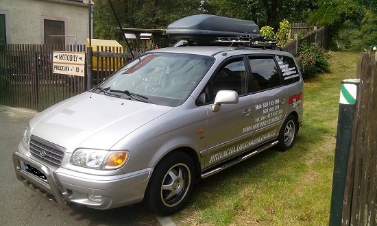

Ahoj lidičky,tak jsem to dnes doladil tak se jdu pochlubit,jinak ještě předfacelift,mně se facelift už nelíbí :mrgreen:

GRATUJI JIRI, tvuj novy Trajet je parada =D> . Takze ted jsme stejny rocnik 2004 :D/

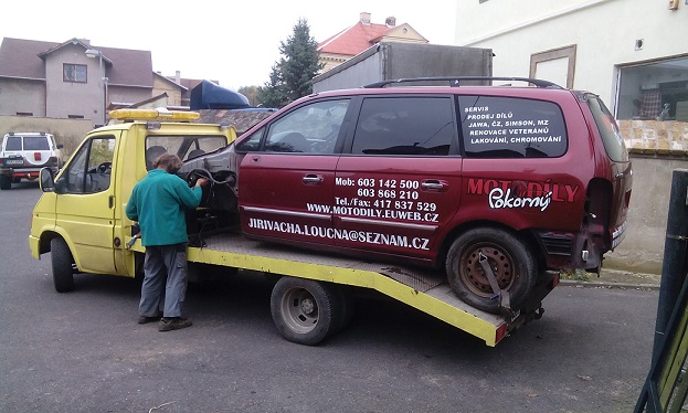

Ahoj plantážníci :? ,tak jsem si dnes trochu poplakal,přeci jenom sedm let a třista tisíc na cestách je nějaká historie :cry: .Dávám poslední sbohem na cestu k ekologické likvidaci 8-[
