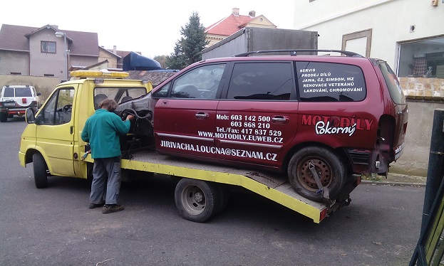

Ahoj plantážníci :? ,tak jsem si dnes trochu poplakal,přeci jenom sedm let a třista tisíc na cestách je nějaká historie :cry: .Dávám poslední sbohem na cestu k ekologické likvidaci 8-[
