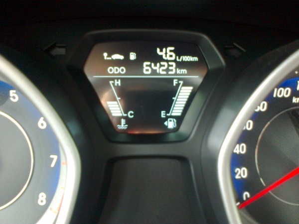

Jinak dnes jsem byl projet Elu po okreskách kolem města. Pohodová jízda. Začal jsem také tankovat na OMV jejich premiové palivo Maxxmotion 95. Dle vyjádření, které jsem dostal od jejich expertu z centraly je to dovoz z Rakouska.( nekdy obsahuje pry klasicky lih a nekdy ETBE - jak kdy, ale na pumpe mne bylo receno, ze pry obsahuje pouze ETBE - stejne jako Verva 100 a Maxxmotion 100) Ale je fakt, ze spotřeba mě šla dost dolu. Ted nemám problém při pohodove jizde podle PP(já vim, zkreslující udaj) jezdit ve 2 lidech pod 5
uvidim kolik bude celkova spotřeba az vyjedu celou nadrz

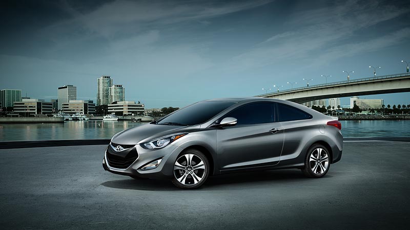

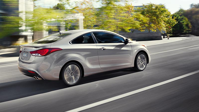

Sice to není o zkušenostech, ale... nad touto Elantrou slintám
Snad tento malý příspěvek mimo téma nebude vadit.
- elantra-coupe-hyundai-2014-27.jpg (72.51 KiB) Zobrazeno 2391 x
- elantra-coupe-hyundai-2014-24.jpg (50.39 KiB) Zobrazeno 2391 x
dobrej babolap
to je potom faceliftu? opravdu nadhera...
- Příspěvky: 21011
Alf6: Hezky si to nazval
Bohužel, tohle kupátko prodávají jen v Americe
A pod názvem "Elantra GT" tam najdeš model tady prodávaný jako i30.
