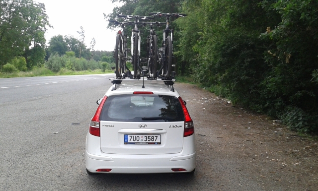

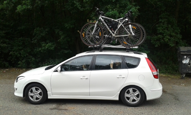

Tak takhle nejak to vypadalo :) mazec, že? ;)

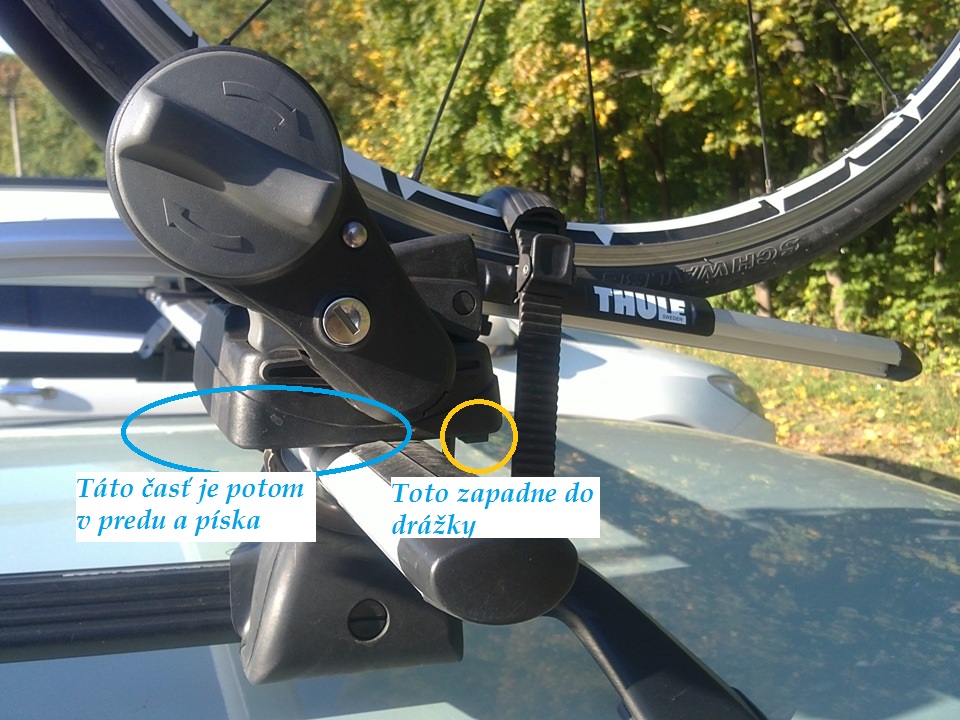

Ten nosič na bajk úplne v lavo ti nepískal? Keď ho otočím ako ho máš ty, tak mi píska. Rozbil by som ho kladivom... :D Keď je otočený na pravú stranu, tak o ňom neviem...

hezky potopený :)
Rád vidím, že se 4 kusy vejdou.
Já jel s 1x kolem, příčníky Piccolam a pískaly. Koupil jsem nové guové lišty a utěsnil škvíry lépe a vše OK všetně Thule a Atera nosiče na kolo.

Tak o nějakým pískání nemůže byt ani rec... ale slyset to je ... ;) ale super ten Thule system ;)

Používam T drážky na uchytenie, toto: (viď obrázok) mi píska. :? Skúsim celý nosič posunúť, neskúšal som prehodiť T do iného otvoru...

Příspěvky: 20994
Re: Vorlajzův Mumínek i30CW 1.6i
Mumínek hezky sedí :wink:

Podarilo sa!!!
Pískanie je odstránené. Prehodil som skrutky, zmenil sa sklon a pískanie zmizlo...
