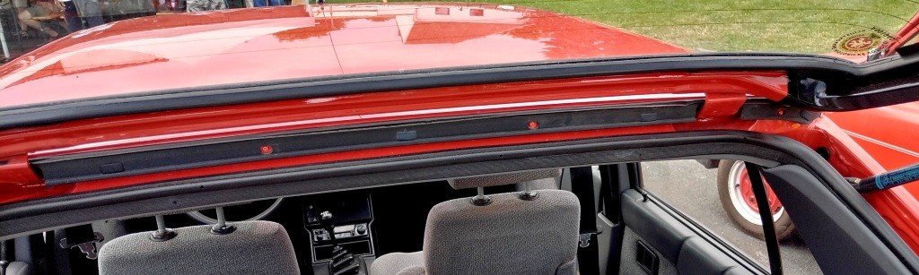

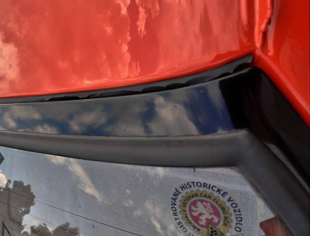

V sobotu 20. 6. jsem byl na jedné veteránské akci v Ledcích u Kladna. Bohužel buď přímo tam nebo na parkovišti u jednoho lidojemu na Kladně se mi prošel po Renaultkoví vandal a malým nožem mi ořezal těsnění zadních dveří na horní straně. Hrozí zatékání vody. A začíná mi martyrium, s tím kde a jak vůbec sehnat nový díl. Ten vůz má konstrukční dědičnost s vozy R19, ale to se týká mechanických dílů, tyto plasty jsou v podstatě nenahraditelné, protože skoro 46 let staré vozy nemají ani vrakoviště. Lidská závist, a zloba jsou neskutečné. Když to nemůžu mít já, ať to nemá ani on. Samozřejmě, že se pokusím nechat plast zavařit, ale teď nevím, jestli to vůbec půjde a hlavně pochybuji, že zavařený plast bude plně funkční.
Já vím, že je blbost ptát se hyundajáků, jestli něco takového nemají, ale třeba znají někoho, kdo má takový vrak a díl v něm. Spoustu plastových dílů jsem před asi 10 lety sehnal u jednoho pána ve vísce u Teplic, ale po těch letech už na něj nemám číslo a ani nevím, jestli vůbec žije, protože mu už bude hodně přes 80.

Napada ma kacirska myslienka ci by to niekto nevedel vytlacit na 3d tlaciarni ale neviem ake su pravidla pre historicke vozy? :-k ludia su fakt hovada ](*,)

dop*dele to je blbicko :((( ruce takovym utrhat. Jako amatersky kutil svarovac bych se do opravy asi nepustil :( starej plast, tenkej, kdyby byl aspon do plochy, ale tady je malo mista, neco chybi a vedle jeste roh, no masakr. Spis bych premyslel o nejakem prelepeni prouzkem plastu po cele delce, mozna jestli dobre vidim tak prouzek zespod + prouzek z vrchu :idea:

Opravu na plast u R11 jsem sehnal, ale teď má dovolenou, naštěstí to nespěchá. Je to ten co mi opravoval plasty v rámci renovace. Firma Martin Jeřáb z Prahy 10.
