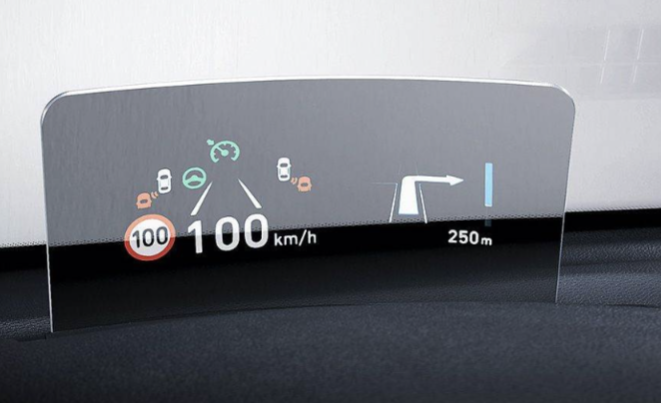

Ahoj, máte někdo v autě HUD?
Já mám sice Konu, ale ten SW je asi stejný.
Loni v létě po aktualizaci mi to na tom HUD začalo ukazovat rychlost barevně. Rychlost v limitu byla bílá, do 10 % nad limit oranžová, a přes 10 % přes limit červená.
Jenomže v další aktualizaci mi to zmizelo a rychlost se tam pořád ukazuje jen bíle.
Nikde v menu jsem nenašel, že by to šlo zase povolit.
Máte to taky tak?

Co je HUD?
Re: Vstavana navigacia v NX4
Napsal: 16 čer 2023, 07:05
od Mexican
head-up-display
